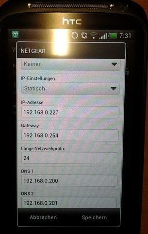

Hallo szallah,
das sieht bei mir aber anders aus! Siehe beiligendes Bild.
Wie wir aber schon lesen konnten ist die "24" bei mir "255.255.255.0"
Problem ist nicht, dass das DS mit dem Repeater oder Router verbunden ist,
ich komme nicht ins WWW.
Auch nicht mit DNS2 8.8.8.8
PS. niemand hier sprach bisher von einem access point. :drool:
Der fragende Franke
hast du n custom rom drauf? bzw., wenn original, welche version? so wie's bei mir aussieht sah's im großen und granzen selbst auf meinem jahre alten motorola milestone aus... dass es bei dir so völlig anders aussieht heißt entweder, dass du zum konfigurieren ne app nimmst, oder eben was anderes hast was vollkommen vom (mir bekannten) standard abweicht...
jau, deshalb sollte das auch so gehen...

Und was ist das für ein komisches Bild? Steht netgear oben? Eine App?
Kannst Du das nicht direkt in Android konfigurieren?
Das ist das was icher ehalte wenn ich auf Einstellungen, Wlan aktivieren dann wird der Schiebsachlter Blau, dann auf Wlan drücken, dann kommt die Anzeige der verfügbaren und des verbundenen Netzes, in unserem Fall Netgear, dann länger draufdrücken, Netzwerk ändern, dann erscheint diese Einstellung.
Ist so seit ich Android 4.04 Ice-Cream drauf habe.

Man sieht auf deinem Screenshot nicht den Status , ist der auf =Verbunden?
Ist das Absicht das der DNS1 nicht auf das Gateway (254) zeigt?
