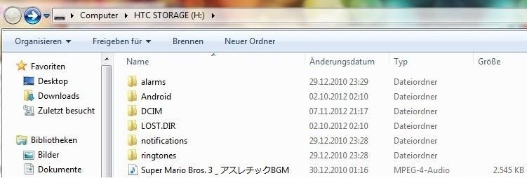

Btw. nur mal als veranschaulichung wie es bei mir ausschaut. :)

Du kannst die Gebrauchte ruhig benutzen. Zur Not einfach die Daten (so du sie denn nicht mehr in der Struktur benötigst) in einen eigenen Ordner verschieben. Den Rest legt Android sich selbst an.

kaneda schrieb:
Hmm also setzt das jetzt eine SD Card voraus?
Eine SD-Karte ist prinzipiell von Nöten, da sehr viele Apps auf /sdcard/ zugreifen (siehe FAQ).
(Installiere dir am besten mal einen Explorer, z.B. von SpeedSoftware, damit du einen Eindruck von den tatsächlichen Ordnerstrukturen bekommst.)
Da bei dir aber der Ordner "Android" angezeigt wird, ist anzunehmen, dass das direkt der interne Speicher /mnt/emmc/ ist.
Noch von meinem Ur-Wildfire hatte ich die Töne in /sdcard/media/notifications usw., weiß aber nicht, ob er sie dort auch gefunden hatte.
Beim ersten Handy-Start hat mir das Desire X dann die Ordner /sdcard/Notifications usw. erstellt. Ich nehme stark an, das Töne in diesen Ordnern erkannt worden wären, aber auch das habe ich nicht ausprobiert.
Stattdessen habe ich sie auf den internen Speicher verschoben, also /mnt/emmc/Notifications usw., wo die Töne in ihnen nach einem Neustart des Desire X automatisch in den entsprechenden Listen aufgetaucht sind.
