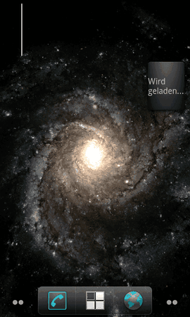

PS: Anbei mal ein Screenshot wie meine Widgets im Moment aussehen.
Oben in der Mitte die Simi Clock, links darunter das Circle Battery Widget, rechts unter der Uhr das Energiesteuerungswidget und unten in der Mitte Jorte Agenda.
Ich kann zwar die Widgets neu hinzufügen aber grundsätzlich ist es schon doof, dass jetzt alles wieder neu zu machen müsste...
'ne Idee hat keiner wie ich die Widgets neu "initalisieren" kann? (Ein Neustart reicht leider nicht... :()
Hast Du nur ein Update gemacht, oder gewiped und mit Titanium ö.a. den Hintergrund wiederhergestellt?
Bleiben die Widgets denn wenn Du die neu machst und dann neustartest?
Ich muss nach jedem Wipe meine Widgets erneuern. Das ist ganz normal und mich stört es nicht wirklich.
Das ist halt so!
Ich denke nicht, dass das ein CM bug ist.
Guck vielleicht mal im ADW forum oder so.
Nach einem Neustart bleiben die neu hinzugefügten Widgets.
Ich habe das System gewiped und nichts wiederhergestellt. Die Programme haben sich interessanterweise zwar von alleine neu installiert, aber die Einstellungen waren alle weg.
Ich hatte gestern abend ein normales System und als ich aufwachte waren die Widgets weg, das war das irritierende daran. Ich hatte nichts geändert.
