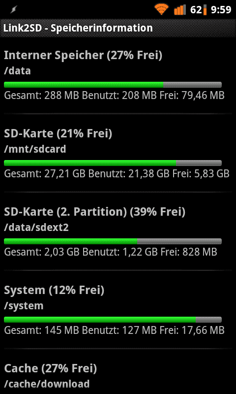

Xoom Powered by CyanogenMod Nightly
wenn du ein schnelles, stabiles, komplett funktionierendes daily rom haben willst!?
dann bleib bei cm7 (z.b. aktuelle nightly).....
samsung sd-card
hboot cm7r2
4ext recovery
sd speed increase (auf 2048 setzen)
link2sd
sd maid
folder organizer
und einige "systemapps" runterschmeissen.....
hab die kombi jetzt 2 wochen (mit über 190 persönl. apps) ohne probleme.
alle anderen miui, cm10, cm10.1 hatten schon nach 2-5 tagen probleme gemacht. war halt immer irgendwas.

ich hab einige sachen wie wallpapers und hintergründe usw. gelöscht (allles was ich nicht brauch und das system wird schlanker)
im gerätespeicher habe ich:
google-suche
link2sd
market
navigon (dadurch läuft es wieder schnell, auch das starten und absolut ohne probs)
superuser
trackerbooster
ins system zusätzlich hab ich:
folder organizer
titanium backup
den rest hab ich alles verlinkt......
