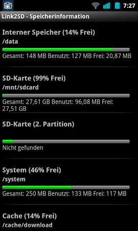

ich habe Link2sd installiert und trotzdem kommt die Meldung: "Geringer Speicher". Ich habe auch eine 2GB ext4 Partition auf der Karte. Im Anhang habe ich die Partitioneninformationen hinzugefügt. Kann ich noch etwas optimieren.
Wenn man eine App verlinken möchte, macht man dann im Kontextmenü von Link2sd "App verlinken" oder "App auf SD verlinken"?

Müsste dir doch selber auffallen das da etwas foul ist.
Bei SdKarte 2 Partition steht {nicht gefunden}. Was sagt dir das?
Wenn du noch das Original Rom fährst ist eine ext3 besser, dann müsste es gehen.

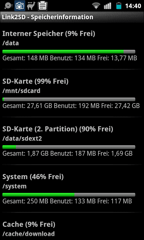

Danke für die Anwort.
Ich benutze Cynogenmod 7.2.0.1, gerootet Das Komische ist, die Meldung verschwindet von alleine und dann ist die Karte und dann ist die Karte wieder gebunden. Die Karte wurde auch benamst mit ext2, obwohl ich die mit ext4 partitioniert hab'.
Was ist da schiefgelaufen? Eine Vermutung?

Deinstalliere mal unnötigen schnickschnack (z.b. livewallpaper usw., musst auch mal schauen was lohnt.....z.b. immer so ab 1 MB einnimmt) vom ”system" in link2sd (filter)......auch alles bereinigen.......hast du mal mit "SD Maid" ordentlich geputzt.....im recovery auch schon cache und dalvik gewipt?
Hast du die Karte partitioniert und dann gleich "nackt"ohne Daten auf der fat oder ext4 ins Handy getan? Kann auch daran liegen, wenn schon was drauf ist, das es nicht klappt. Einfach versuchen. Irgendwann hast du den dreh raus:D
War zwischendurch auch mal am verzweifeln. Aber jetzt hab ich Ruhe.
