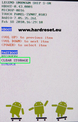

Hardreset:
  1. With the HTC Desire turned off, press and hold the VOLUME DOWN button, and then briefly press the POWER button
  2. Wait for the screen with the 3 Android images to appear, and then release the VOLUME DOWN button.
  3. Press VOLUME DOWN to select CLEAR STORAGE, and then press POWER.
  4. When asked to confirm, press VOLUME UP.
Danach erfolgt ein Reboot, aber das Desire bleibt wieder hängen.

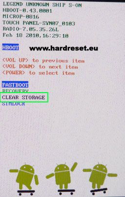

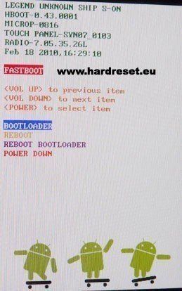

Habe den Recovery gerade mit der Volumetaste angewählt und mit Power bestätigt. Unmittelbar nach der Bestätigung erscheint der weiße HTC-Logo-Screen wieder und das Desire vibriert 7 mal.
:confused:

Mir ist gerade aufgefallen, wenn ich in den Fastboot gehe (Vol- und Power gleichzeitig) dann kommt der Screen mit den 3 Skatern und sobald der zu sehen ist dauert es ca. 1-2 Sekunden und es erscheint an der Stelle wo "HBOOT" steht ein Test den man für ne halbe Sekunde sehen kann. Leider ist die zeit zu kurz um es zu lesen.
Es sind so 5-6 Zeilen in grüner Schrift aber es ist zu schnell um es zu lesen.
Ich erkenne nur was mit " .... wrong Image!"

Ich habe jetzt mal versucht zu entziffern was da steht:
"xxxxxxxx" steht für Zahlen und oder Buchstaben (Dateinamen) den ich nicht lesen kann weil das verdammt schnell wieder weg ist.
Der Text läuft von oben nach unten Zeilenweise durch.
Code:
SD checking...
loading ....... [xxxxxxxx.zip]
no Image!
loading ....... [xxxxxxxx.nb0]
no Image or wrong Image!
no Image!
das kommt wie schon erwähnt auf sobald dieser Screen (Anhang) zu sehen ist an der Position wo "HBOOT" auf dem Screen steht.
UND das kommt nur wenn ich eine SD-Karte eingelegt habe. Wenn ich ohne in den fastboot starte kommt dieser Text nicht.
Ich hab da so eine Vermutung:
Booten kann es nicht weil etwas im Desire-ROM zerschossen ist was es zum booten benötigt.
Und weil es nun nicht von dem ROM booten kann versucht es auf die SD zuzugreifen.
Wenn ich mit SD boote (in den Fastboot) versucht es was 4 mal etwas von der SD zu laden was nicht da ist. Auf jeden Fall sucht es danach (siehe Meldungen)
Denn wenn ich ohne SD in den Fastboot boote kommt die Meldung nicht.
