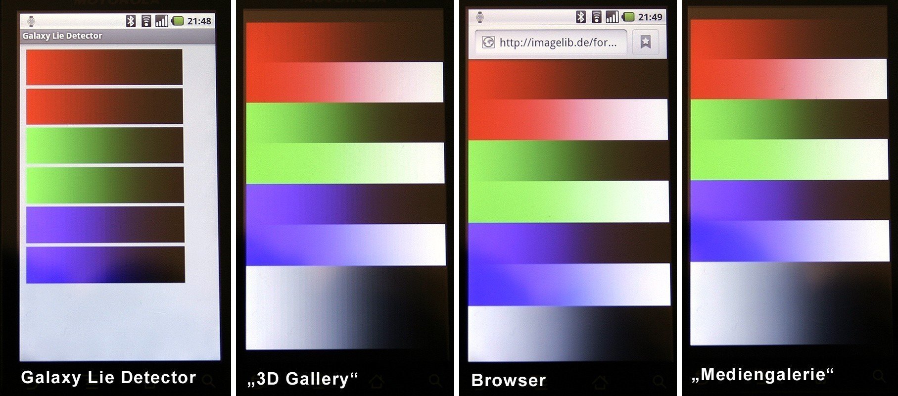

Habe etwas seltsames heraus gefunden:
Dieses Bild mit dem Browser aufgerufen:
http://imagelib.de/forum/colorscale_n.png
Im Browser wird es mit 24 Bit dargestellt!!!
ACHTUNG: aber nur, wenn kein Zoom aktiv ist.
Ich sehe mit dem obigen Bild im Browser, wenn das Bild nicht gezoomt ist (kleiner oder größer) einen 24 Bit Farbverlauf!!!
In der Galerie allerdings nicht (nach Download)
Update:
Die "alte" Motorola "Mediengalerie" zeigt es auch in 24 Bit an, die neue, "Nexus one 3D Galerie" allerdings nur in 16 Bit.
Ich werde mal schnell Bilder mit der Kamera machen.
Hier nun die versprochenen Vergleichsfotos.
Galaxy Lie Detector: 16 Bit Anzeige
3D Gallery: 16 Bit
Browser: 24 Bit
Mediengalerie: 24 Bit
Das Milestone kann also tatsächlich 24 Bit.
...allerdings nur in "ausgewählten" Anwendungen.
Bluebrain schrieb:
Wo steht das? Das Display vom Milestone wurde zwar zum besten Smartphone-Display ernannt, aber eine Info bzgl. Farbtiefe kann ich nicht finden.
Es wird zwar sicherlich 24 Bit können, aber auch beim Milestone wird das Display von Android/dem Milestone nur mit 16 Bit angesteuert.
(Grün 6 Bit, Rot und Blau 5 Bit)
Motorola Droid LCD Display Shoot-Out
The Droid provides full on-screen 24-bit color, which has 256 possible intensity levels for each of the Red, Green and Blue sub-pixels that are used to mix and produce all of the on-screen image colors.
Es ist auch ganz klar im Bildvergleich ersichtlich. Abstufungen beim N1 deutlich sichtbar, beim selben Bild mit Droid und iPhone so gut wie unsichtbar (da 18bit + 24bit Emu oder nativ 24bit).
Dieser Lie Detector ist ja auch völlig für die Katz, wenn er offensichtlich nicht 24bit anzeigen kann, obwohl das Display dazu fähig ist.
Das Motorola scheint eher in ausgewählten Anwendungen keine 24bit anzuzeigen...
Ich finde es ehrlichgesagt sehr beschämend, dass es Google nicht auf die Reihe bringt ein Update zu veröffentlichen welches 24bit erlaubt. Das ist schon soooo lange bekannt und das Droid zeigt, dass es durchaus geht.
Außerdem frage ich mich, warum diese "Galaxy Lie Detector"-App Schreibzugriff auf die Speicherkarte sowie auf Anrufe benötigt! :(
Scheinbar haben wir grad die "Lie" im "Lie Detector" "detected" :D

Im Nexus sehe ich den Unterschied im Standardbrowser. D.h. links weniger Stufen als rechts.

Das Nexus kann nicht nur 16bit...nur die Apps beschränken (ja, der Browser gehört dazu, will das nur mal klären ;) ).
Es würde eben nicht beweisen, dass das Handy nicht mehr kann, sondern dass die App nicht mehr kann.
