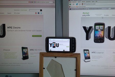

Mal zum Vergleich ein Bild- leider nicht so toll weil mit dem Hero aufgenommen. ;)
Der LG Monitor links hat einen ordentlichen Rotstich der FUSI-Monitor rechts hat den nicht.
Sehr schön finde ich, dass man auf deinem Foto das Touchpad beim Desire leuchten sieht. Das ist eine Eigenart von Digicams: Sie können Infrarot "sehen", mit dem Display einer Digicam kann man Fernbedienungen auf Funktion prüfen.

GermanHero schrieb:
Vermutlich ist das beim Desire ähnlich.
Nein. Entweder ist dein LG kaputt oder er ist bzgl. diverser Parameter schlecht eingestellt.
Das Pentile RGBG Display im Desire neigt nun mal "konstruktionsbedingt" zu diesen "farbe xxx Stich" bei bestimmten Farbräumen und dies sagt selbst der Inhaber der Technik (Samsung, siehe entsprechende Tech Dokumente zu der Display Technik), also Fakten. Je weniger Helligkeit und Kontrast desto schlimmer das Problem übirgens. Aber selbst auf maximaler Helligkeit merkt man den "farbe xxx Stich". In der Regel aber ist unsere Hardware gar nicht in der Lage die Probleme zu bemerken, außer bei bestimmten Bereichen....wie dem Grau welches in der Nähe von Rot ist.
Viele Farben kann das Display des Desire nun mal nicht in einen Pixel abbilden sondern es wird interpoliert mit Hilfe des benachbarten Pixel. Dies ist vom Ergebnis immer nur eine Approximation und dies ist ja impliziert in diesem Verfahren. Entsprechend passiert es nun mal, das manchmal das Ergebnis nicht dem entspricht was da eigentlich für eine Farbe erscheinen sollte.
Zusätzlich hat nur der grüne Farbkanal eine Auflösung von 480*800 Pixel. Der rote und blaue Kanal haben nur eine tatsächliche Auflösing von 480*800/2 Pixel, da sich in jedem Pixel entweder nur einer roter oder ein blauer Subpixel befinden. Deswegen wirkt z. B. manche Schrift "unschärfer" als bei Displays mit 480*800 Pixel aber anderer Matrix der Subpixel.
Auch wenn du recht hast, finde ich es nicht so schön Zitate aus dem Zusammenhang zu reißen. Das Desire/N1 zu Fehlfarben neigen kann eigentlich nur ein Blinder ernsthaft bestreiten, ist auch schon oft besprochen worden- was eben stört sind diese maßlosen Übertreibungen.

Also ich hab das Desire leider bisher nur beim händler gesehen und getestet, war auf seiten wie spiegel, studivz und so drauf. konnte dort keinen Farbstich festellen. Liegt villt auch daran das ich nur das Display von meinem N95 gewohnt bin xD
Und nochwas, wenn man in das Bild reinzoomt, dann sieht man das der "pinkstich" über das Display hinaus geht. Ich geh mal von Photoshop aus...

Danke Shadow, auch ich finde ganz besonders die Hand auch extrem pinkish ... seltsam das Dirk dies nicht auffällt, wo er doch sonst so genau ist.
Das Bild sieht eher so aus, als hätte jemand ne Sepia Maske o.ä. über das Display gelegt.
