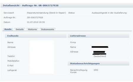

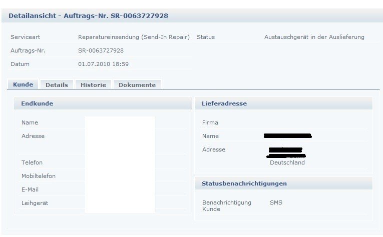

manzes82 schrieb:
Hi Leute,
Am Tag bevor ich das Ding zu Arvato eingeschickt habe, hab ich (30° im Zimmer) im Suff :D darauf geschlafen und es rebootete wohl die ganze Nacht durch. Am nächsten morgen war es tierisch heiß und die Reboots gingen auch nicht mehr weg, nachdem ich 12 Stunden den Akku rausgelassen habe.
MfG
So eben hab ich das hier gesehen (siehe Bild)...
Hols mir morgen ab...bin ja mal gespannt ob die wirklich ein Austauschgerät geschickt haben...
Werde morgen Nachmittag berichten
Dir ist aber schon klar, daß in dem Bild dein Name und deine komplette Anschrift drin steht... :rolleyes:
Da scheint beim Richard M. (Name der Redaktion bekannt *g*) vor lauter Vorfreude auf sein repariertes Desire wohl der schwarze Textmarker in Paint den Geist aufgegeben zu haben. :D
Mist, ganz übersehen, dass das gleich zwei mal drin steht...:D
Gleich gibts die Auflösung, obs wirklich beim ersten Anlauf ein Austauschgerät gibt....:rolleyes:
:eek::eek::eek::eek::eek:
Ich glaubs kaum...
war eben auf der Post, mein Päkchen abholen.
Ich habe tatsächlich beim ersten Anlauf von Arvato ein komplett neues Gerät bekommen. Originalverpackt mit neuem Zubehör...jetzt hab ich sogar nen Ersatzakku :D
Also mein Tipp: Schlaft betrunken auf eurem Desire, so dass es 10 Stunden rebootet und danach gar nichts mehr geht ;)
Ich hoffe mein Problem ist nun gelöst
MfG
Manzes
