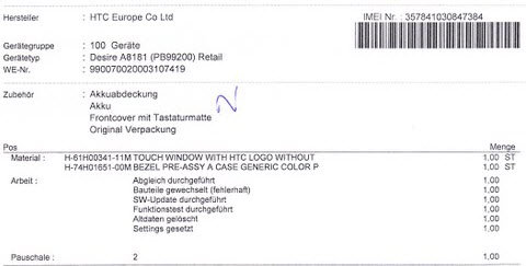

Habe heute mein Desire von Arvato (Schweiz) zurückerhalten und es scheint als seien sie bei uns genau so unfähig wie in DE. Jedenfalls wurde das problem nicht gelöst, IMEI Nummer und Seriennummer sind nachwievor gleich. Die Reboots wurden noch häufiger, kann das Gerät kaum mehr benutzen. Schon Editieren von Kontaktdaten bringen das Desire jetzt zum Absturz. Ich sende es nochmals ein. Unten noch der Reparaturbeleg, den ich erhalten habe. Sieht so aus als haben sie das Display und die Umrandung ersetzt, was zwar Sinn macht da ich auch das Staubproblem hatte. Trotzdem bleibt das Reboot Problem bestehen. Das ist eine leidige Sache die mich extrem nervt, ich möchte doch nur ein funktionierendes Gerät. Dafür habe ich ja bezahlt. Ganz schwache Leistung von HTC und Arvato.
Aber sie haben dir kein SLCD Display untergejubelt ? ;)
Das weiss ich nicht, ich gehe aber nicht davon aus. Sind alte Geräte mit dem neuen Display überhaupt kompatibel? Wie auch immer.
Ich hatte gerade mit Arvato ein Gespräch und sie baten mich darum, das Gerät nochmals einzusenden. Es wurde mir versprochen, das Problem mit den Techniker genau zu überprüfen. Ich hoffe, dass sie ihr Wort dahingehend halten.
