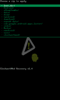

So sieht das Clockwork Recovery aus, dass Dreieck weg denken
richtig, dann ahst du entweder was beim rooten falsch gemacht oder beim versuch zu flashen den root überschrieben was nämlich beim flashen einer stock rom durchaus der fall ist.
Ich denke auch das der Root überschrieben wurde.
Ist zumindest die Einzigst Logische erklärung, aber das sollte ja das Geringste problem sein
jetzt heisst es rooten, verifizierung abschalten, custom com einspielen, fertig.
aus die maus
Amen ! :scared:
Tafty schrieb:
wenn ich das richtig verstehe, dann sollte im recovery modus ( schwarzer hintergrund, blaue schrift ), ja lacht nur ;-))), die auswahl mit " install zip from sd " stehen ?
Und, hast es mittlerweile hinbekommen ?
Reaktionen: Tafty
