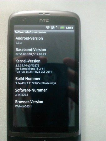

1. Screenshot welches OS aktuell geflasht ist. (lt. meinen Recherchen müsste das die offizielle Developer Gingerbread sein, weiß jedoch nicht ob Stock oder Custom)

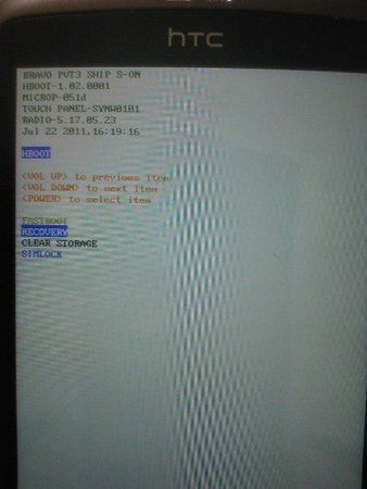

2. Screenshot vom Bootloader

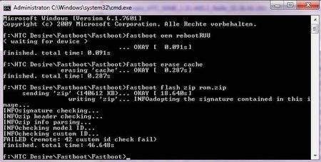

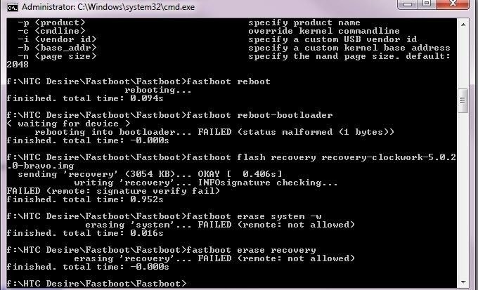

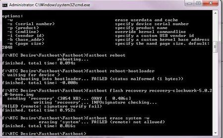

3. Screenshot von fehlgeschlagenen fastboot-commands (3x)

Die ganzen Flashversuche per Fastboot kannst du vergessen, da das Gerät S-ON ist.
Wieso versuchst du nicht die 3.14.405.1er RUU (das ZIP hier musst du mindestens einmal entpacken, um an die RUU zu kommen)?
EDIT: Die von dir versuchte RUU ist eine Uralt Eclair-Version für einen USA Provider (Virgin Mobile). Ich bezweifle einfach mal, dass dein Gerät entsprechend gebrandet ist und du kannst auch nicht einfach eine ältere ROM-Version flashen.
