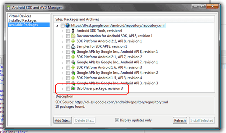

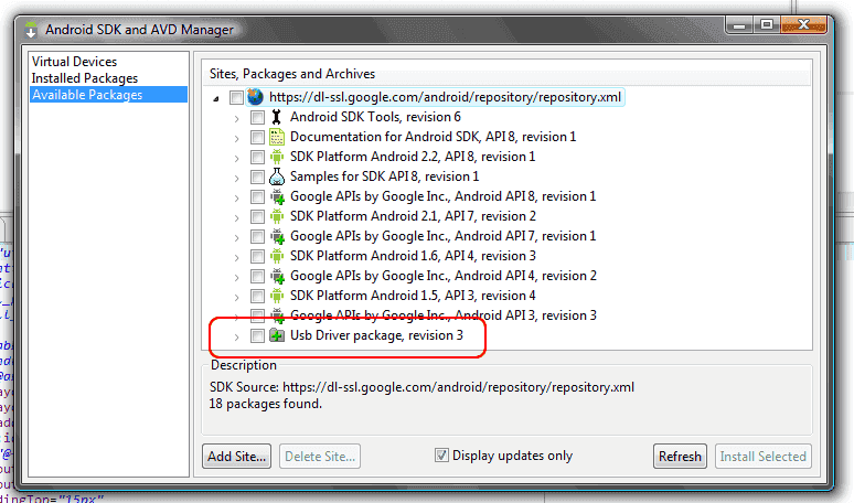

  1. In der Eclipse-IDE öffnet man den AVD Manager und wechselt dort zu den installierten Packages.
  2. In der Liste sucht man das USB Driver Package, wählt es aus und entfernt es. Dieses Package taucht dann wieder in der Liste der verfügbaren Packages auf (Kontrolle).
  3. Dann schließt man die Eclipse-IDE und startet den Rechner neu. Auf diese Weise entfernt man den laufenden Treiber aus dem Speicher.
  4. Nach dem Neustart schließt man das Handy ganz normal per USB an den Rechner an. Zwar springt auch jetzt der Debug-Mode mit an, aber er findet keine Gegenstelle auf dem PC. Damit bleibt der Port frei und HTC Sync kann sich koppeln.
Da ich jetzt weiß, woran es klemmt, aktiviere ich das USB Driver Package in der IDE nur, wenn wirklich Anwendungen auf dem Gerät getestet werden sollen. Das ist zumeist immer erst ziemlich am Ende eines Projektes nötig. Die Entwicklertests sollten ohnehin besser auf dem Emulator gemacht werden.
Das kann aber jeder seinen Gegebenheiten entsprechend halten. Sollte es auch mit anderen Handys ein ähnliches Problem geben, so dürfte der hier beschriebene WorkAround vielleicht auch dort helfen. Hier geht aber probieren über studieren.

@planetmilk: Ein Post über dem deinen steht, was nach meiner Einschätzung passiert. Sofern du, wie ich, dein HTC Desire auch als Testgerät für die Softwareentwicklung einsetzt, entsteht das hier diskutierte Problem. Probier mal den WorkAround, den ich in meinem Post beschrieben habe. Damit ersparst du dir das Neuaufsetzen deines Betriebssystems auf dem PC.
Wenn der Debug-Modus auf dem Handy anspringt, ist das zwar ein Fehler in der Gerätesoftware, aber kein direkter Beinbruch, wenn du zuvor das USB Driver Package im Eclipse deinstalliert hast. Wichtig ist, dass der Debug-Mode des Handys keine Gegenstelle auf dem PC finden darf. Dann tritt der entsprechende Treiber des HTC Sync als Gegenstelle auf und die Synchronisation funktioniert.
Gruß vom Flash Doc
Flash Doc schrieb:
  1. In der Liste sucht man das USB Driver Package, wählt es aus und entfernt es. Dieses Package taucht dann wieder in der Liste der verfügbaren Packages auf (Kontrolle).

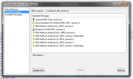

Hallo!
Ich habe nun den Android SDK and AVD Manager installiert.
Dort finde ich in den "Installed Packages" aber nur einen Eintrag:
"Android SDK Tools, revision 6"
Ist es das, was ich deinstallieren muss?
Gruss
planetmilk
Hallo planetmilk,
dann scheint es mir, als hättest du nur genau die SDK Tools, revision 6 installiert. Normalerweise sollte die Liste der installierten Pakete z.B. aussehen, wie im beigefügten "Screen_installiert.png". Du siehst auch, dass ich dieser Liste jenes USB Driver Package fehlt. Ich hatte es ja deinstalliert, um das Problem mit HTC Sync auszubügeln. Das USB Driver Package findet sich aber in der Liste der verfügbaren Pakete (Screen_verfuegbar.png). Dort habe ich es rot umrandet.
Damit du Software entwickeln kannst, musst du natürlich alle erforderlichen SDK-Pakete installieren. Wenn du keine Software entwickeln willst reicht natürlich das aktuellste Tools-Paket. Wichtig ist, dass eben jenes USB Driver Paket nicht installiert sein sollte. Wird dieses Paket deinstalliert, MUSS anschließend unbedingt der PC neu gestartet werden, um die Treiberprogramme aus dem Speicher zu entfernen.
Ferner solltest du mal die gesamte HTC Sync-Installation noch mal vom Rechner entfernen und auch alle Verzeichnisse, in denen Hilfsdaten für HTC Sync gespeichert werden, entfernen. Danach den PC neu starten und HTC Sync 2.0.33 installieren. Damit kann man alle Outlook Kontakte und Kalendereinträge synchronisieren.
Mit einer komplett sauberen Installation von HTC Sync sollte es dann funktionieren.
Gruß vom Flash Doc
