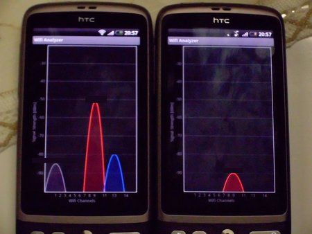

Um nochmal zum ursprünglichen Thema zurückzukommen, ich hab endlich mal mit einem anderen Desire testen können, Ergebnis siehe Anhang.
blebit wohl nix andres als Umtauschen ... hoffe das geht möglichst stressfrei. :rolleyes:

Das nenn ich mal interessant. Hast Du das mal wiederholt oder an anderen Orten probiert, um “Messfehler“ auszuschließen? Weil das hieße ja, dass es massive Unterschiede zwischen einzelnen Desires gibt was den Empfang angeht.
Und: Welche App ist das? Will auch. ;-)
