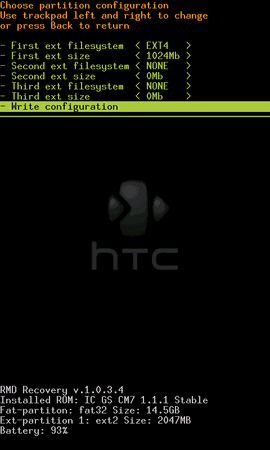

Und wie geht das, weil das drüber hat irgendwie nicht geklappt...
Indem Du auf Partition sdcard -> Partition sd card (ja, das wird unterschiedlich geschrieben) gehst und dort alles wie unten im Bild zu sehen ist einstellst und "Write configuration" auswählst. Danach dauert es eineWeile und dann hast Du die gewünschte ext4-Partition. Damit auch die Anzeige im Recovery (ganz unten) alles richtig anzeigt, kann es sein, daß Du das Recovery neu starten musst (Power menu -> Reboot Recovery). So habe ich heute meine ext4-Partition auf 2GB vergrößert und dann mit dem Skript von der baadnwz.eu-Seite nachträglich aligned und das Journal entfernt. Deshalb wird in dem Bild nur 2047 statt 2048MB angezeigt und da das Recovery noch ein Problem mit der Anzeige des korrekten Filesystems hat (ext4-Partitionen werden u.U. als ext2 erkannt) steht da nur ext2.

Bei mir ist das anderes, allerdings habe ich ja auch schon RMA Recovery v2.0.1 und nicht 1.0.1 wie du....
Du meinst wohl RA 2.0.1
RMA ist ein anderes Recovery welches auf der Version von AmonRa´s 2.0.1 aufsetzt. Letzte Version ist 1.0.3.4 welche Schinge auch in Verwendung hat.
Grüße
