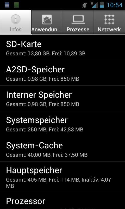

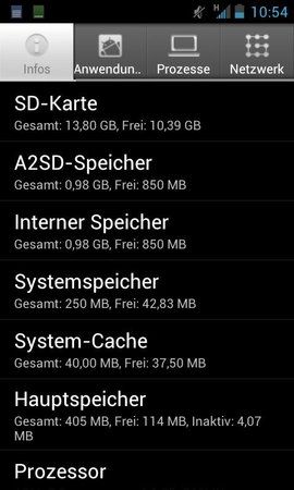

Lade dir aus dem Market mal "Quick System Info" runter.
Da siehst du wie viel Speicher vorhanden und frei ist.
hab ich doch druff.. daher auch die Daten in meinem Post :) :
Interner Speicher 151 davon frei 11,80 <-- das ist doch dann der Datenbspeicher ODer??
Systemspeicher 250MB davon 20,32 Frei
System Cache 40MB davon frei 37,49
Allerdings stimmt der Cache huet schon nicht mehr, da nach einem Neustart das leibe Desire mal wieder versucht hat die Apps zu installieren und die gedownloadeten Temps im Cache Ordner liegen...:)
