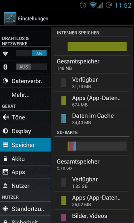

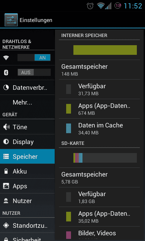

Wievielle apps hast du installiert? auch bei a2sd ist der speicher irgend wann voll aber da musst du schon ne menge an apps installieren um den voll zu bekommen.
Hast du mal mit ext4 versucht?
Ich habe selber versucht mal das Handy voll zubekommen mit irgend welchen sinnlossen apps und bin jetzt bei über 600mb an apps angelangt und er ist noch nicht komplett dicht.
Es wird natürlich auch leute geben die sich gerne 500apps installieren würden, dafür taugt aber a2sd nicht.
Huhu :)
ext4 hab ich noch nicht versucht. Hab gerade mal durchgezählt, sind jetzt genau 26Apps, die installiert sind (die Systemapps hab ich jetzt natürlich nicht mitgezählt).
Lg
Also ich habe über 60 drauf habe mir aber die meisten rausgesucht die auch schön viell speicher fressen und den speicher voll zu bekommen,
wieviell mb sind es bei dir bei apps(App-Daten) ?
