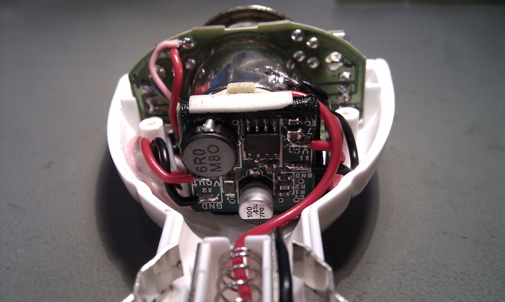

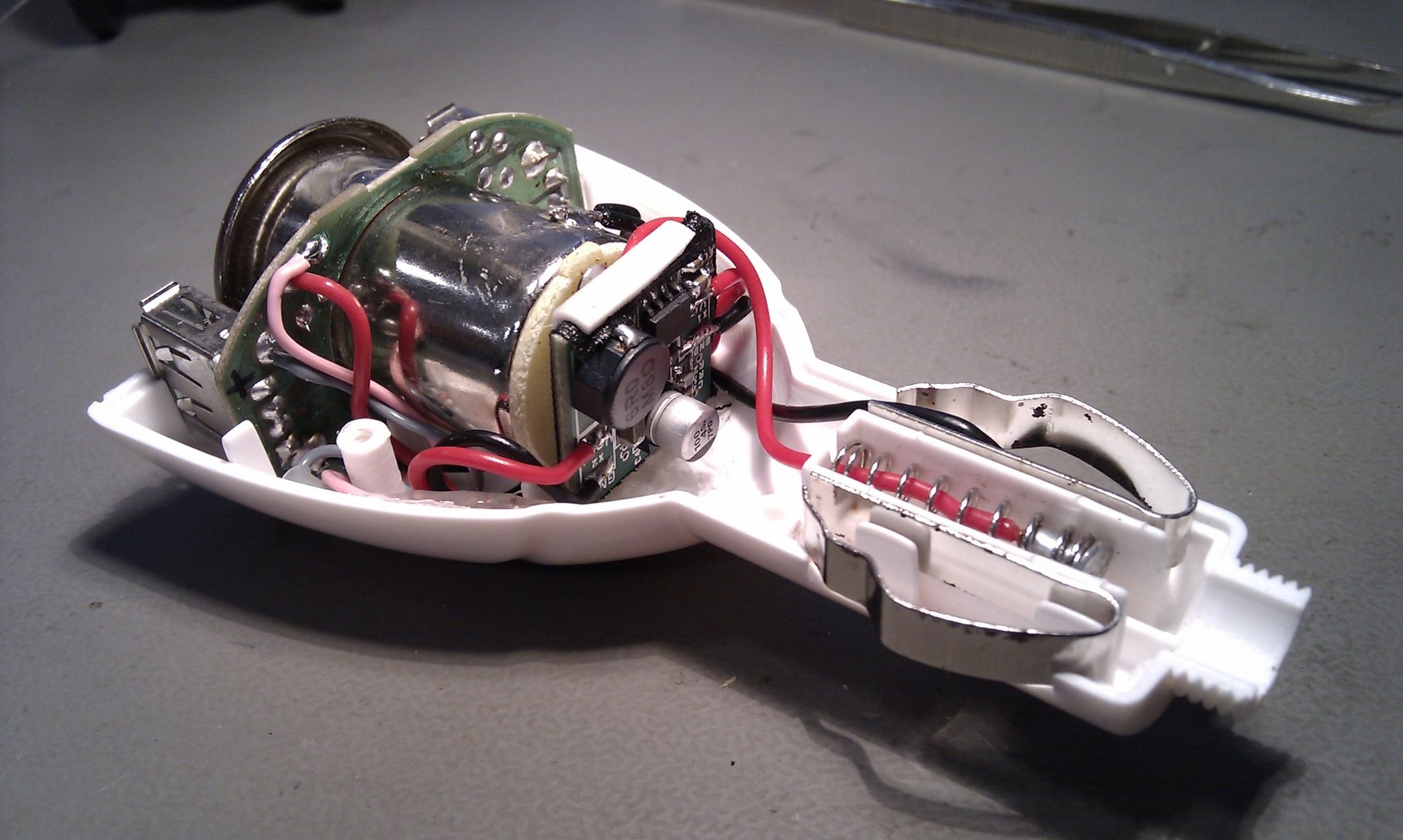

Hier noch ein paar Infos zu meinem Regler ST1S10:
http://www.st.com/stonline/books/pdf/docs/13844.pdf
Ich hatte das Glück, dass bei der Arbeit noch ein paar fertige Platinchen für die Schaltung rumlagen; ansonsten ist schon ganz schön schwierig, den Regler mit dem Massepad an der Unterseite irgendwo vernünftig festzulöten.
