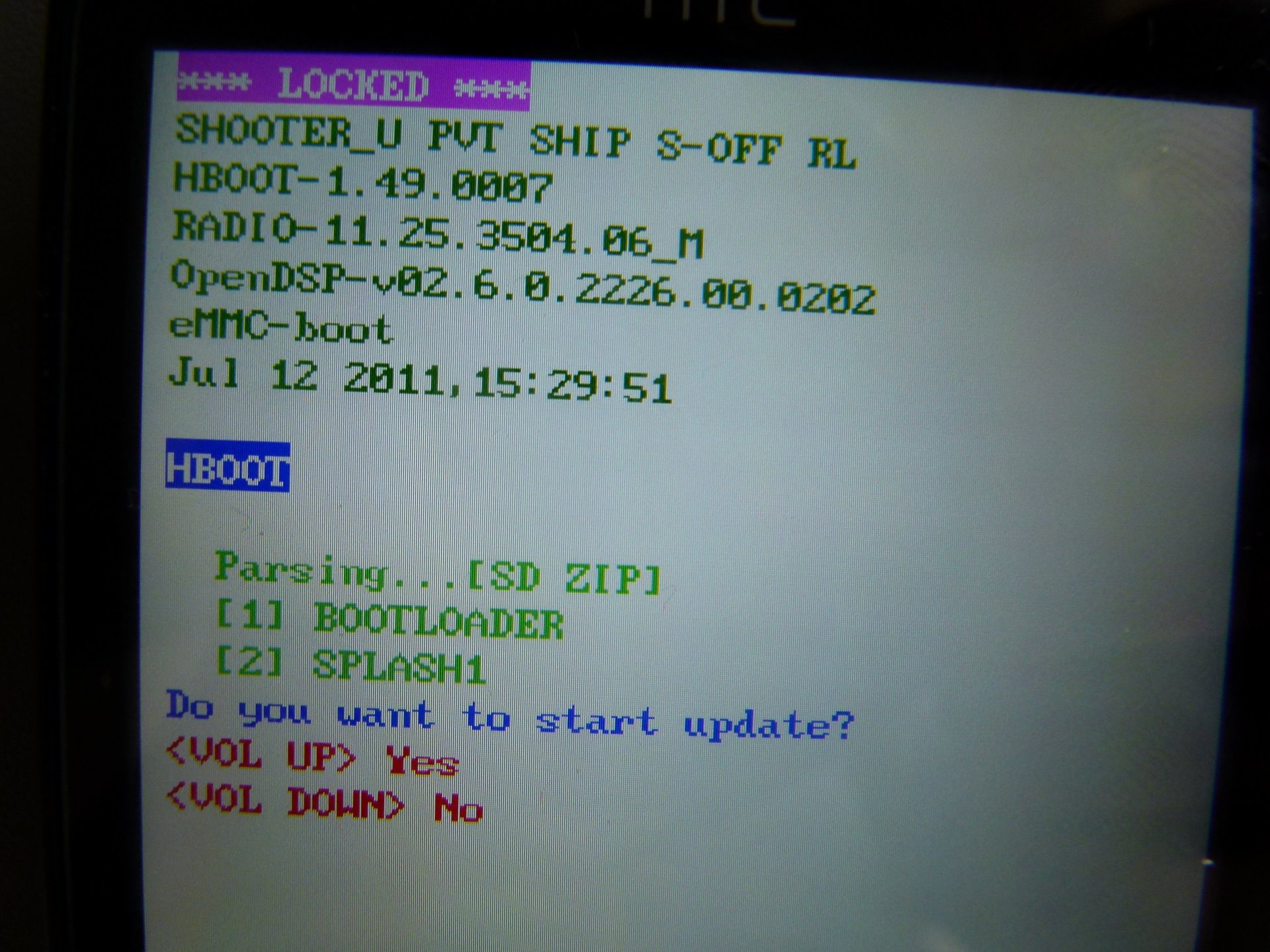

Hallo. Erstmal vielen Dank für die Anleitung,
ich habe es bis zu Punkt 21 geschaft. Nun habe ich das Problem (siehe Bild) das ich die PG86IMG nicht installieren kann da ich in Fastboot Recovery gar nicht reinkomme. (Bild).
Die PG86IMG befindet sich auf der SD Karte
Wie kann ich bitte das Problem lösen?:sad: Vielen Dank
Nach dem ich die PG86IMG.zip auf der SD gelöscht habe komme ich in die Recovery wieder rein.
