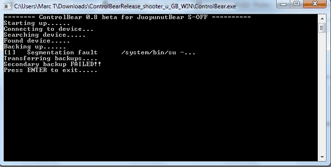

jz hab ich direkt das nächste problem :/
Was hast du gemacht und bei welchen Schritt taucht der fehler auf?
Gesendet von meinem HTC EVO 3D X515m mit Tapatalk 2
Naja ich hab die controlbear.exe als admin gestartet (handy war am pc) and dann kam diese meldung
Ja hast du jetzt schon die hboot.img geflasht?
ja klar
ja dann sag doch bei welchen Schritt das jetzt gekommen ist.
na als ich (das handy angeschlossen) die controlbear.exe als admin ausgeführt hab
mein informatiklehrer meinte das "segmentation fault" würde heißen das was mit dem internen handy speicher nicht stimmt .. auf den ich aber ja nur zugreifen kann wenns gerootet ist
Ok also du hast dann praktisch Punkt 9 ausgeführt.
Dann lese doch mal Punkt 10 was steht denn da?
erklär mir bitte mal wie ich bei dem bild oben (welches imemr kommt) den punkt 10 eingeben soll?
oder soll das dann in die normale cmd?
adb Befehle werden immer über die Eingabeaufforderung ausgeführt wie vorher bei Punkt 6 jetzt bei Punkt 10 und später auch bei Punkt 16.
Wieder in den Ordner mit der adb, fastboot und AdbWinApi.dll navigieren und angegeben Befehl eingeben.
ou dann hab ich das falsch verstanden danke ;)
Der ursprüngliche Beitrag von 21:53 Uhr wurde um 22:32 Uhr ergänzt:
isd as normal das er sagt device nicht gefunden?
Nö sollte es finden.
Das Prob ist man sollte die Anleitung auch komplett durchmachen.
Kein Plan was passiert wenn man es dauernd abbricht und das Evo immer vom PC trennt.

also es bricht bei mir bei schritt 16 ab:
C:\Users\Marc T\Downloads\ControlBearRelease_shooter_u_GB_WIN>adb push jb_boot.i
mg /data/local/tmp/
* daemon not running. starting it now *
* daemon started successfully *
error: device not found <---hier
Hast geschaut ob die Fehlermeldung weg ist wenn du die Controlbear.exe nochmal ausführst?
======== ControlBear 0.8 beta for JuopunutBear S-OFF ==========
Rebooting from bootloader
Waiting...
...Waiting
Detecting...Starting up......
Connecting to device...
Searching device.....
Found device.....
Found backups!
Cannot open file /data/local/tmp/jb_boot.img
Using eMMC dev /dev/block/mmcblk0
Using MMC dev /dev/block/mmcblk1
Boot partition is /dev/block/mmcblk0p20
Recovery partition is /dev/block/mmcblk0p21
Is information correct?
You have 5 seconds time to stop process by pressing CTRL+C
Finding some beer.....
Found first....
No Juopunutbear boot image found
Failed at (2.1) step....
Cannot enter JuopunutBear boot-mode
Quit....
Press ENTER to exit.....
das sagt die controlbear.exe (als admin ausgeführt) .. hast du wirklich kein skype das hier dauert so lange und ich brauche mein handy wirklich dringend .. und danke ncoham das du dich so drum kümmerst
Ok dann hat er Punkt 16 nicht gefressen du musst es irgendwie hinbekommen das er den Punkt 16 macht.
Probiers nochmal.
Wenn er dein Evo nicht findet kurz abstecken.

ja keine ahnung wie aber es hat funktioniert ^^
jz stresst mich der wire-trick ein wenig da ich von 50 versuchen vll 2 mal die fehlermeldung bekam und sonst nichts
SUCCESS!!! danke sehr für den support
Naja dann gehts ja langsam vorwärts.
Nicht aufgeben das hat bis jetzt jeder geschafft auch wenns paar Probs gab.
Wenn du die Fehlermeldung nicht bekommst dann scheinst du nicht richtig an den Kontakt zu kommen.
Reaktionen: 007MALIBU
