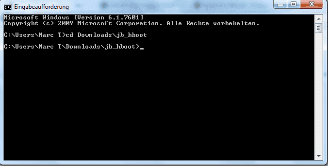

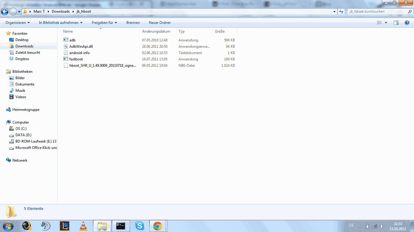

Die adb, fastboot und AdbWinApi.dll müssen im gleichen Ordner wie dein hboot sein und du musst über cmd auch genau in diesen ordner navigieren und nicht wo anders.
hab ich ja in den entpackten ordner von der jb_boot.zip
dort hab ich die 3 sachen reinkopiert und über cmd hinnavigiert jedoch lädt es keine jp_boot.img da keine in dem ordner drinne ist.. ich versteh das nicht
zum glück ich dachte schon es liegt an mir..
hast du vll noch die .zip datei im komplett paket?
Die verlinkte ist die komplette zip die für den Schritt benötigt wird.
Ich selber hab die Anleitung nicht benuzt sondern nur Übersetzt.
achso weißt du wo man diese dann vll herbekommt? .. weil mein HTC is ja sonst unbrauchbar wenn ich das richtig verstanden habe
