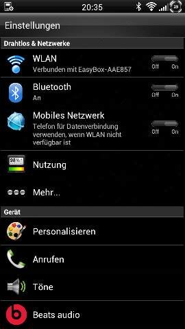

manuelbvb schrieb:
ok also geräte unter einstellungen finde ich nicht ;) was sagen denn die anderen? wo kann ich das einstellen?
Hier mal ein Screenshot, wie es bei mir aussieht ;-)
Gesendet von meinem HTC EVO 3D X515m mit der Android-Hilfe.de App

komisch... bei mir gibts den punkt audio beats nicht :( nach den tönen kommt display...
dann hab ich wohl was falsch gemacht. muss man noch extra was installieren oder müsste das bei der rom schon mitdabei sein?
Du hast aber v11.1 installiert? Ohne das Update hast du ja nur die "Basis"
Gesendet von meinem HTC EVO 3D X515m mit Tapatalk 2
