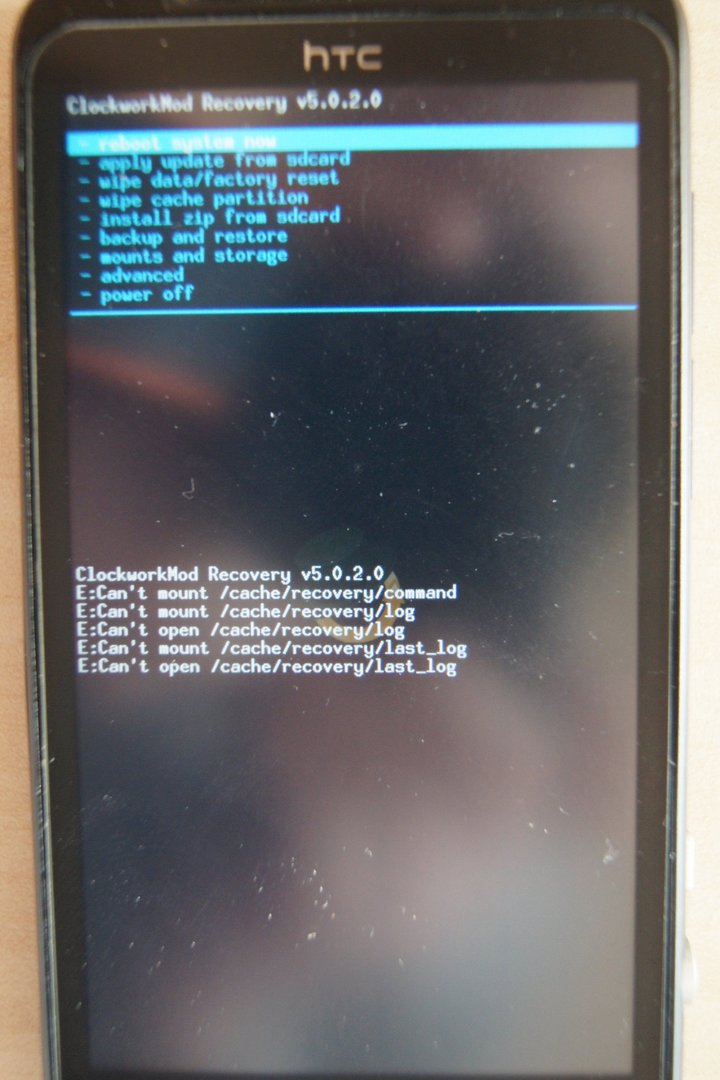

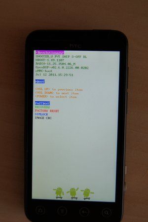

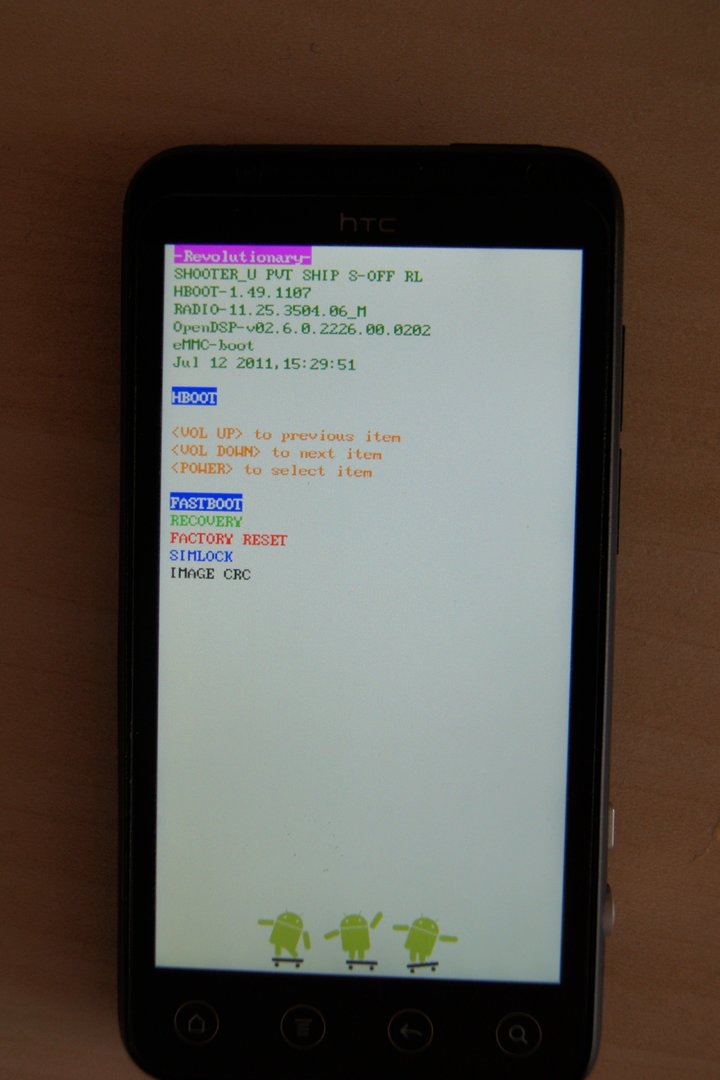

Hallo kann jemand mir helfen,
Hab versucht ne neue Custom-Roms drauf zu machen.
Hing aber immer wieder in einer Startschleife fest .
Hab mir danach Clockwork Mod Recovery V5.0.2.0 drauf gemacht
jetzt läuft das nicht mehr.
Wollte jetzt eigentlich wieder zu Auslieferungszustand .
4ext recovery wäre da sicher besser.
Du brauchst auch ph86img.ZIP so heisst es glaub ich.
Gesendet von meinem HTC EVO 3D X515m mit der Android-Hilfe.de App
Hast du auch ein linke wo ich das runterladen kann und wie ich das Handy wieder zum laufen bekommen?
hab versucht nach der Einleitung vorzugehen aber der link ist tot :
" 1. Extrahiert die ROM.zip aus der Datei Anleitung "
