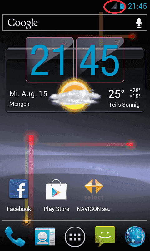

Ich habe mal eine Frage zu diesem Symbol, was das X bedeutet. Ich habe hier oben nicht den besten Empfang, mal mehr mal weniger, manchmal ist das Symbol auch nur dunkel ohne Balken, aber auch ohne Strich, danach sind auch wieder Striche da. Nur wenn das X auf einmal kommt, geht es auch meistens nicht mehr weg. Ich schalte dann immer den Flugmodus ein und dann wieder aus, danach muss ich die Pin neu eingeben und dann dauert es kurz und die Balken sind wieder da... Was könnte das sein ? Ich kann nämlich auch dann keine SMS mehr schicken oder telefonieren und SMS bekomme ich auch keine mehr.
So was ähnliches hatte ich bei meinen anderen Handy auch schon, liegt das an dem schei.... Vodafone ??ß
Das ist der Balken für den Empfang.
Gesendet von meinem HTC HD2 mit der Android-Hilfe.de App
und speziell das "x" bedeutet gar keinen Empfang bzw. SIM nicht freigeschaltet (wohl bei dir nicht der Fall).
Stell doch mal die Anzeige auf Wert um (Einstellungen - System - Statusleiste - Signalstärke in dBm - Signalstärke (nur Wert)). Dann kannst du sehen ob der Empfang wirklich weg ist.
Hab dann wegen anderem Problem die App WiFix.apk installiert und das Empfangsproblem war auch weg - ob es im direkten Zusammenhang steht kann ich nicht sagen
Hm ok. Aber hattest du auch indem Fall ? Den manchmal geht das x von alleine weg und manchmal erst wenn ich quasi aus und wieder einschalte, was der Flugmodus ja mehr oder weniger macht...
Hm schlimmer kann so en Fix ja nichts machen oder :)
Ich habe das oft und selbst der fix bringt nichts. Liegt sicher an den roms
Hm da bin ich mir nicht sicher, weil diesen Misst hatte hatte ich schon bei meinen alten Handys. Nur dort musste ich es komplett ausschalten, wieder einschalten, dann war auch der Empfang wieder da... Du hast bestimmt auch Vodafone oder ?
Habe ich mit Vodafone und o2. Beides in 2 verschiedenen hd2
