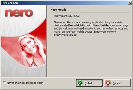

Edith: In der Startleiste von XP erscheint nach der Installation in dem Tray rechts unten ein neues Symbol, wenn man das HD2 verbindet, wird es grün (wenn es synchronisiert, rotiert es). Außerdem poppt bei mir immer ein Dialog auf, der mich zur Installation eines Programms von Nero Burning ROM für Mobilgeräte auffordert (siehe Bild im Anhang) - will ich aber nicht, möchte aber auch nicht das Kästchen (Never show this message again) anklicken - möchte wissen, wo das in den Einstellungen von Nero versteckt ist.

Zu Deinem Nero-Problem: geh mal auf Start -> Ausführen -> msconfig eingeben -> auf den Reiter Systemstart klicken -> dort alle Einträge deaktivieren, die mit Nero zu tun haben -> Rechner neustarten. Zusätzlich kannst Du das Nero-Setup nochmals aufrufen und die entsprechende Programmkomponente (irgendwas mit Nero Mobile) einfach deinstallieren. Rechnerneustart nicht vergessen!
