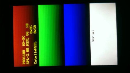

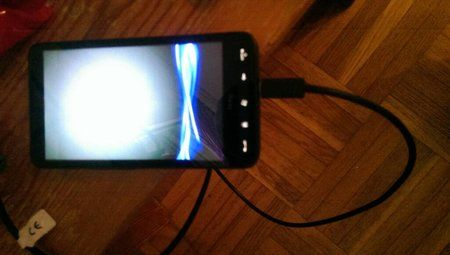

Es geht anscheinend in den Boot Modus lässt sich aber nichts drinne tun. Beim laden hatte es nur ein Bild gezeigt..
Da ich keine Ahnung von Windows Phone habe, wäre es echt nett wenn mir jemand dabei helfen könnte es wieder zum laufen zu bringen! Vielen dank schon mal im voraus !
Leuchtet die Diode orange? Nur dann wird es geladen. Sieht nicht so aus.
Leider kann man das Bild wegen dem Blitz der Cam nicht erkennen.
Da der entsperrte Bootloader SPL 2.08 HSPL drauf ist, scheint auch wahrscheinlich kein Windows mehr drauf zu sein.
Und sollte als sekundärer Bootloader Magldr installiert sein, wird das Telefon nur geladen wenn Android gebootet ist.
Wäre cLK 1.5 als sekundärer Bootloader drauf, könnte man das Telefon auch im ausgeschalteten Zustand laden.

Wenn du beim booten die Vol-Down-Taste gedrück halten tust, bootet dein Telefon in den vierfarbigen Bootloader.
Steht dort "SPL 2.08 HSPL" ist alles gut und du brauchst kein HSPL mehr zu flashen.
Falls nicht, mußt du diesen Schritt, zuerst vor den anderen von mir beschriebenen Schritte ausführen.
Verbindest du dein Telefon nun per USB mit dem PC, sollte es von "serial" auf "USB" wechseln.
