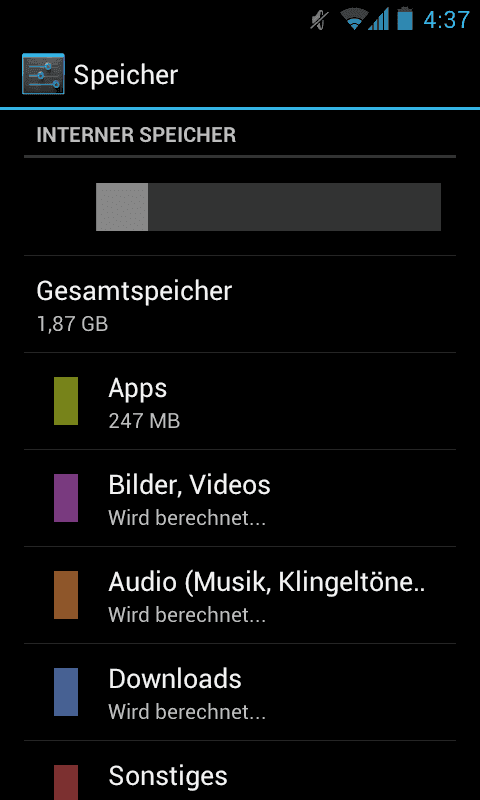

Habe jetzt irgendwie das installiert bekommen, zumindest wird mir unter interner Speicher 1,87 GB angezeigt! Handy läuft eigentlich auch flüssig!

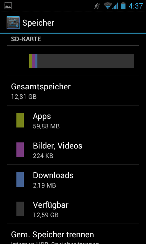

So ja, jetzt hat alles funktioniert. Ich nutze ja das AOKP-Rom, eigentlich schon immer... Screenshot geht jetzt auch...
--> Siehe meine Anhänge... das ist in den Einstellungen unter Speicher!
Danke euch!
