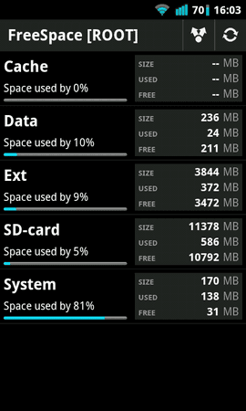

Hab mal ein Screen beigefügt, wie das bei mir im "Freespace" aussieht...
Meine Ext Partition (16GB Class 10) wurde mit CWM erstellt (4096, Swap 0)... ich hab in der Vergangenheit immer Apps auf die SD ausgelagert, aber wenn ich mir das so ansehe, brauche ich doch theoretisch nicht mal Link2SD oder dergleichen. Scheinbar ist sowas im Rom inbegriffen, zumindest hab ich nix zusätzlich installiert.
Na dann verschieb sie mal schön wieder in den internen Speicher, denn:
me schrieb:
Anders bei den CM7 Gingerbread Roms, hier ist die Unterstützung einer Ext oft gleich schon mit eingebaut, während man bei den ICS Roms meißt ein Script flashen muss um die Ext nutzen zu können.
Bei beiden Android-Versionen sollte bei Nutzung einer Ext unter Einstellungen/Apps/Anwendungen verwalten die Apps nicht auf die SD-Karte verschoben werden, denn dann landen sie auf der Fat32 Partition und nicht auf der Ext.
Außerdem sollte bei Einstellungen/CyanogenMod/Anwendungseinstellungen der Installationsort auf automatisch stehen. Dann werden die Apps automatisch in die Ext installiert. Vorraussetzung ist natürlich das das Script mit ins Rom eingekocht oder nachträglich geflasht wurde.
Jep, das könnte sogar eher kontraproduktiv sein, da Link2SD ja wahrscheinlich ähnlich wie S2E arbeitet, und ein eigenens Script ins Rom einbaut?
Wer braucht denn eine 4096 MB große Ext? :ohmy:
Wenn du mal deine Data und Ext zusammen rechnest, kommste ja gerade mal auf 396 MB. Da hätte eine 512 MB große Ext aber lange ausgereicht.
Die Rom hat A2SD+ von Haus aus an Board.
Die 4096 hab ich genommen, weil ich zu der Installation davor was anderes nehmen wollte. Da diese ja, warum auch immer, nach 6 Wochen immer mehr Probleme und Fehler bekommen hat.
Genau wie alle anderen Roms davor auch... und ich hab schon Froyo, Gingerbread und ICS in verschiedenen Varianten durch. Immer das gleiche Ergebnis. Am Anfang hilft noch Wipe Cache/Dalvik und Fixpermission, aber spätestens wenn man das 2 mal am Tag machen muss, ist Schluss. Daher hab ich dann immer wieder was anderes geflasht und noch nichts dauerhaftes gefunden. :cursing:
