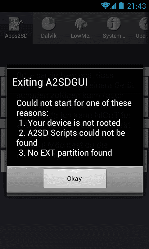

Ich habe alles gemacht genau wie du beschrieben hast, A2SDGUI zeigt bei mir an, dass entweder
1. das Handy nicht gerootet ist.
2. ich kein A2SD habe.
3. ich keine ext-Partition habe.
so langsam werde ich echt verzweifelt :confused2:
hab das Script runtergeladen und geflasht:
[Script][A2SD]Darktremor 2.7.5.3 Beta 04 [HeroCDMA] (01/29/2011) - xda-developers
Beta 4
Woran könnte es liegen?
Beim Link2SD hab ich ext3 ausgewählt, falls das irgendwie zur Sache beiträgt.

Was sagt der A2SDGui denn?
Du könntest im CWM mal Fix Permission (advanced) durchführen.
Der Empfang sollte von dem Script unberührt bleiben.
Titanium zeigt dir die Ext jetzt an?
Da die Ext aber mit über 200 MB gefüllt ist, scheint es zu funktionieren.

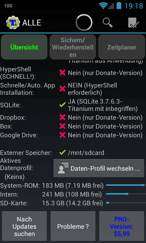

Ne, Titanium zeigt sie nicht an.
Was genau weiss ich nicht, bei Problemen kann man das aber ruhig durchführen.
Was sagt TB denn zu deinem internen Speicher?

Irgendwie über kommt mich das Gefühl als hätte es doch nicht geklappt, wegen dem Screenshot.

TB: Screenshot_2012-07-05-19-18-51.png
Nein! Es kann auch helfen vorher den Cache und Dalvic Cache zu wipen.
So wie es ausschaut, werden die Apps aber auf die Ext verschoben.
Da du ja noch über 100 MB intern frei hast......

Habe wipe calvik cache und fix permissions durchgeführt, nichts ist passiert, weder ext wird im TB angezeigt noch ist der Empfang wieder da.
Auch wenn A2SDGUI nichts anzeigt, ist es doch schon mal gut, dass die Dateien verschoben werden.

Bevor du neu aufsetzt installiere mal SuperUser aus dem Market, starte dann den A2SDGui, gib ihm Root-Rechte, Haken bei merken setzen. Vielleicht liegt hier der Knackpunkt.

edit: superuser ist schon seit Anfang an drauf, hab dem A2SDGUI schon Rechte gegeben, wie man aufm Screenshot sieht, gehts nicht.
