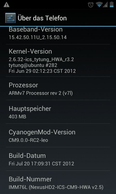

Hallo zusammen!
Möchte gerne den Speicher erweitern von meinem HTC HD2.
Bin dieser Anleitung gefolgt: EXT4 Partition erstellen [Anleitung]
Nach einem Neustart + Cache / Dalva Cache Wipe war kein erweiterter Speicher sichtbar.
Was fehlt noch?
PS: Im Anhang seht ihr das genaue System
Hast du ein A2SD-Script geflasht?
Oder nutze Link2SD aus dem Market.
Schau hier im NexusHD2 ICS CM9 Thread auf Seite 13/14.
Ein Script wird über den CWM geflasht, wie das Rom.
Danach wipe den Cache und den Dalvik Cache.
Sent from my Leo using Tapatalk 2
