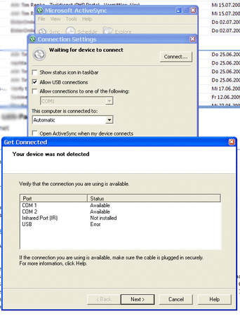

Die Übersicht im GM habe ich im Anhang (ist ja, wie beschrieben?)
Ansonsten kann ich mich den Ausführungen von dartox anschließen. All diese Maßnahmen habe ich auch verfolgt.
Anders als bei ihm habe ich den AntiVir Guard schon lange beseitigt,...
Was meinst du aber mit Outlook synchronisieren?
Stehe ich da irgendwie auf dem Schlauch, oder meinst du Synchronisierung via Active Sync?
Dazu auch die nette Meldung im Anhang.

Mal ne blöde frage, versucht du dein Hero mit activesync von microsoft zu verbinden?
Hi so mal zum probieren habe ich das mal probiert... Manchmal glaube ich an Wunder :)
Na, wenn das "Wunder" eingetreten wäre, hättest Du aber auch nur Krebs gegen Aids eingetauscht :D

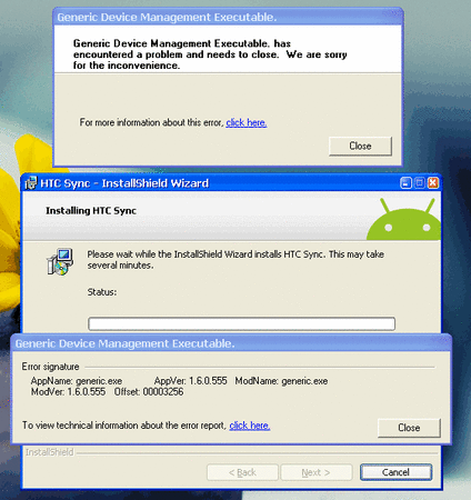

So ich bin jetzt zu Hause und habe noch einmal etwas rumprobiert mit immer wieder gleichen Ergebnis.
Auch mal einen Screenshot des Install-Errors im Anhang. Der kommt am Ende zwei mal hintereinander.
"Generic" ist ja meist ein allgemeiner Standard für den ich hier gar keinen Sinn sehe; und für eine generic....exe schon gar nicht. :confused:
1.)
Du hast also den Treiber-Ordner von "C.../Programme" in "C.../Program Files" kopiert? (auch wenn ggf. die Fehlermeldung anders aussieht)
2.)
Was sagt denn ein Klick auf den Link > Information-Details in dem Fenster?
3.)
Auch wenn es ein ziemlich ratloser Standardvorschlag ist:
Deinstallieren, ggf. mit TuneUp o.ä. die Registry säubern, Neustart und Neuinstallieren.
ratloser gruß peer
Edit: habe gerade das hier gefunden.
Bevor ich Dir empfehle, die generic.exe zu entfernen lies Dich mal selbst weiter rein und google mal weiter nach diesem potentiellen Schädling.
Du könntest den ggf. mal auf Verdacht deinstallieren, mit der Option die Deinstallation notfalls rückgängig zu machen, wenn sie Dir woanders fehlt., oder die generic.exe umbenennen.

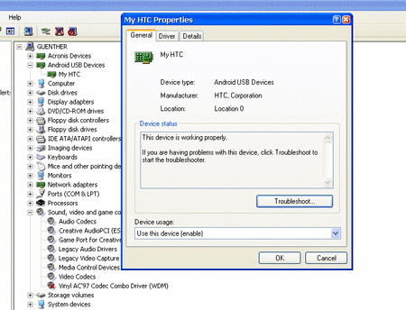

Ihr braucht doch keine Ordner kopieren/verschieben. Macht über den Gerätemanager einfach eine manuelle Installation des Treibers und gebt den Pfad zum HTC Driver Ordner an. Ich hab das Sync-Tool mit Treiben inzwischen auf drei Win XP am laufen
Hallo liebe Foren-Kollegen,
seit Montag besitze ich das HTC Hero und ebenso Lange versuche ich, die Synchronisation vom PC (Outlook 2007) zum Hero über HTC Sync hinzubekommen.
Ich habe WIN XP, SP3; Outlook 2007.
Bei der Installation der HTC Sync Software erhalte ich, wie oben auch schon von anderen Usern erwähnt die Meldung: Generic Device Management Executable (siehe Kommentar #27). Dieser Fehler kommt bei allen Versionen: 2.0.2, 2.0.4, 2.0.8 (frisch von HTC gestern).
Als Folge erhalte ich bei jedem Rechner Neustart die Meldung: HTCSync: "Gerätemanager Instanz kann nicht erstellt werden"
Die Installation der Treiber war aber erfolgreich (danke für den Ordner-Tipp, habe die Treiber aus der FAQ) und im Gerätemenager taucht das Hero als "Android USB Device -> MY HTC" auf, auch eine USB-Verbindung (SD-Karte funktioniert einwandfrei.
Aber die Sync-Software bekommt keinerlei Verbindung zu Stande (PC: Verbindung getrennt; Hero: keine Software auf dem PC gefunden).
