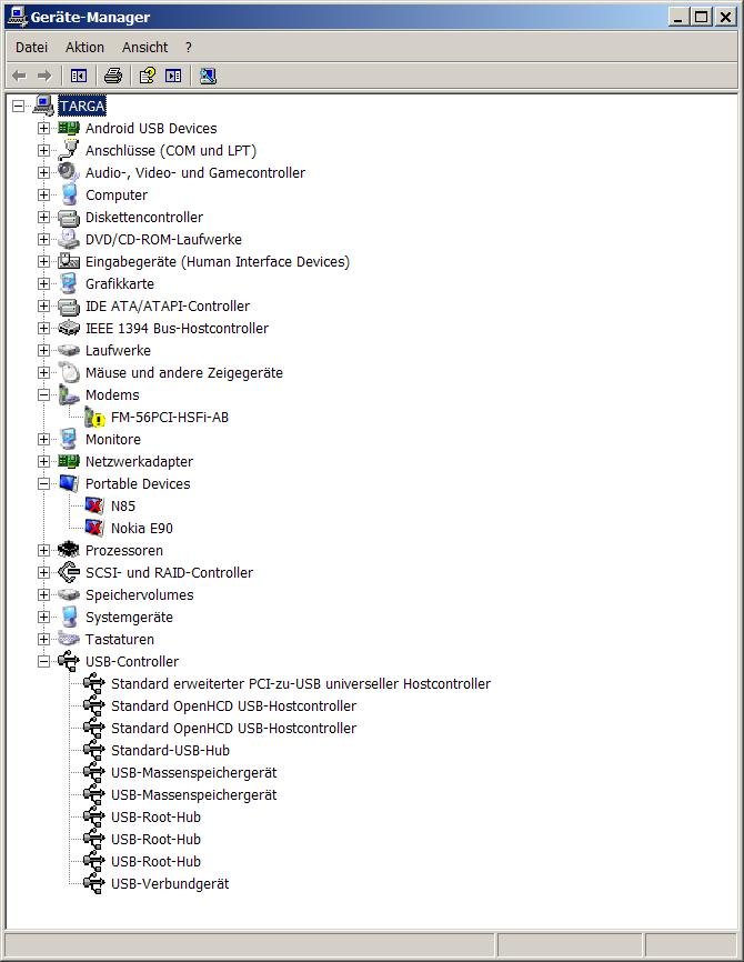

kannst du mir mal einen screenshot von deinem Gerätemanager posten. am besten mit angeschlossenen telefon und einmal ohne.

werde mal die screenshots machen, aber von was? von den usb-geräten? die liste des gerätemanagers is nämlich lang, wird sich nicht auf einem screenshot ausgehen ;)
EDIT: ups, sry, geht sich doch auf einen screenshot aus :D der erste screenshot ist ohne hero, der zweite mit angesteckem hero.
achja, was ich noch sagen wollte. der usb-modus (also hero als externes laufwerk ala usb-stick) funktioniert einwandfrei. nur der sync modus nicht.

Welcher Assistent? Der Sync-Assistent von HTC oder der Windows-Assistent zum einrichten neuer Hardware? Hat den dein Gerätemanager vor irgendwelchen Einträgen ein Ausrufezeichen oder ähnliches? Was erscheint ganz oben im GM wenn dein Hero per USB angeschlossen ist?
Normal müsste es so aussehen
ADB
|_ MyHTC
dann Passt es eigentlich (zumindest von der Treiber Seite aus)
gruß
opallabtb
