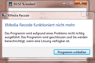

Ich habe mir den xmedia-recode mal runtergeladen. Mit dem HTC Profil ruckelt es immer noch nen bißchen, da probiere ich aber noch weiter. Ich habe aber mal ne Frage zu Original DVD´s. Wenn ich IceAge2 kodiere, bricht er bei ca.90% ab. Liegt das am Kopierschutz? (Dann brauch ich ja nicht weiter machen).

Könnte am Kopierschutz liegen. Was gibt der denn für ein Fehler aus?
Es war nen allgemeiner Fehler "Das Programm wurde unterbrochen...". Ich konnte da keinen Hinweis finden, Fehlernummer war glaub ich 1000.
Ein andere Film ohne Kopierschutz lief problemlos durch.
Hallo gado,
anbei mal die Fehlermeldung, es ist wieder bei 93,52% passiert.
Kannst Du damit etwas anfangen?
Gruß jannux
