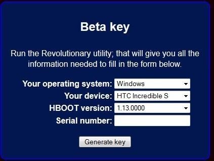

Alle Informationen ausfüllen auf der Website (siehe Bild) revolutionary1.JPG die Serial number steht im Fenster vom revolutionary.exe.
Generate Key klicken diesen Key im revolutionary.exe eingeben (klein und gross schreibung beachten) mit Enter bestätigen.
