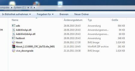

blex schrieb:
und kurz zum schritt 5
- Die richtige hboot.img Datei -SEHR WICHTIG- in den tools Ordner kopieren.
-------------wo finde ich den ordner ? oder einfach mit der sd karten pc verbinden und hboot.img copy ,paste ?
Ich hab einen Ordner auf C:\ erstellt, ihn A benannt um nicht viel zu tippen und dort die Dateien reingepackt. Ich hänge ein Screenshot mit an wie der Ordner bei mir aussah.
Nachdem du cmd eingegeben musst du unter DOS zum Ordner indem du die Dateien hast. Wenn der wie bei mir auch A heißt dann gibst im DOS-Fenster cd c:\a ein. kannst dann dir eingeben um dich zu vergewissern das du auch im richtigen Ordner gelandet bist ;)
Edit: wär natürlich gut wenn das jemand mit etwas mehr Erfahrung liest und bestätigt bzw. ggf. berichtigt ;)
