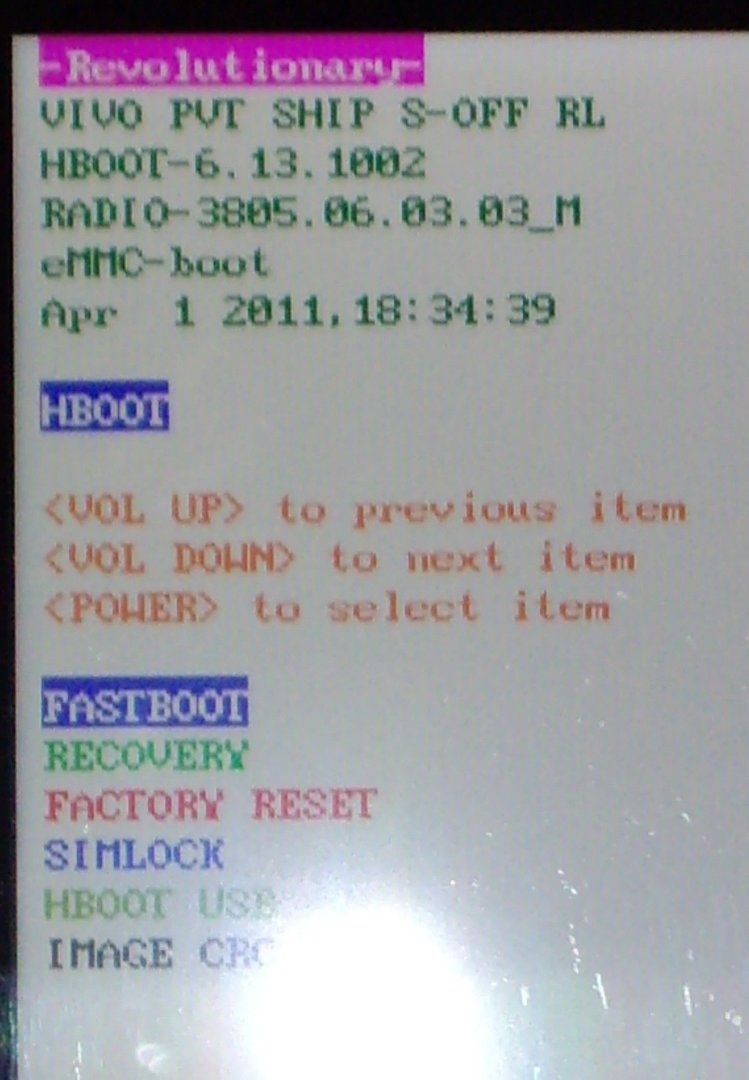

Gleich vorweg, hab mich schon hier im forum und auch durch google gearbeitet, doch ich versteh nichts mehr, nur noch Bahnhof.
Hab vor 3 Monaten mal versucht meine HTC zu Rooten, hab es aber nicht hinbekommen und dann das Thema wieder verworfen.
Jetzt kamm das Update raus und mein HTC wollte es aufeinmal nicht machen.
Ist jedesmal beim Installieren hängengblieben.
Dann hab ich mich belesen und auch bei meinem HTC nachgeschaut und ich hatte es auf irgend eine Weise geschaft es auf S-OFF zu setzten.
Nun wollte ich es wieder auf S-ON setzten um das Update drauf zu kriegen, und sollte auch alles nicht lange dauern, hab mit meinen Kinder gerade viel zu tun, da hatte ich die Karre ganz in den Dreck gefahren. HTC blieb beim Start hängen, weißer Bildschirm mit HTC.
Hab dann die RUU_Vivo_Gingerbread_S_HTC_WWE_2.30.405.1_Radio_20 .2808.30.085AU_3805.06.03.03_M_release_199308_sign ed
draufgespielt und das hat auch geklappt.
Habe dann versucht die RUU_VIVO_SENSE30_S_HTC_WWE_3.08.405.3_Radio_20.4802.30.0822U_3822.10.08.
28_M_release_227170_signed --- drauf zu spielen hat auch erstmal geklappt doch das HTC wollte wieder nicht mehr starten.
Also wieder die ander RUU drauf .
Könnt Ihr mir bitte Helfen das ich das HTC wieder in den Urzustand zurücksetzten kann. Um die Daten ist es mir langsam egal. Ich möchte es wieder in den Auslieferungszustand haben und das Thema abhacken, halt andere Sorgen. Ich richte es mir dann wieder ein.
Bitte !
Vielen Dank für eure Hilfe
daMischa
Der Screenshot ist der aktuell?
Du bist also immer noch S-OFF und die Bootloaderversion stimmt?
ja ist aktuell.
daMischa

So sieht es jetzt aus. Bin immer noch S-OFF.
