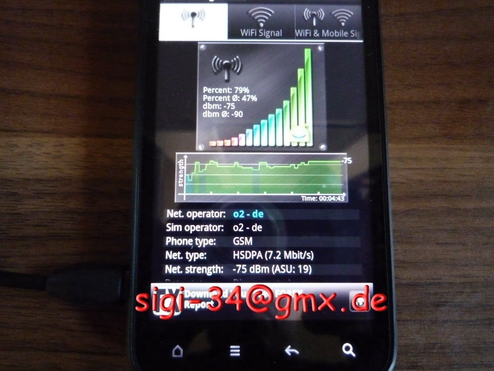

Siggi HTC Mods schrieb:

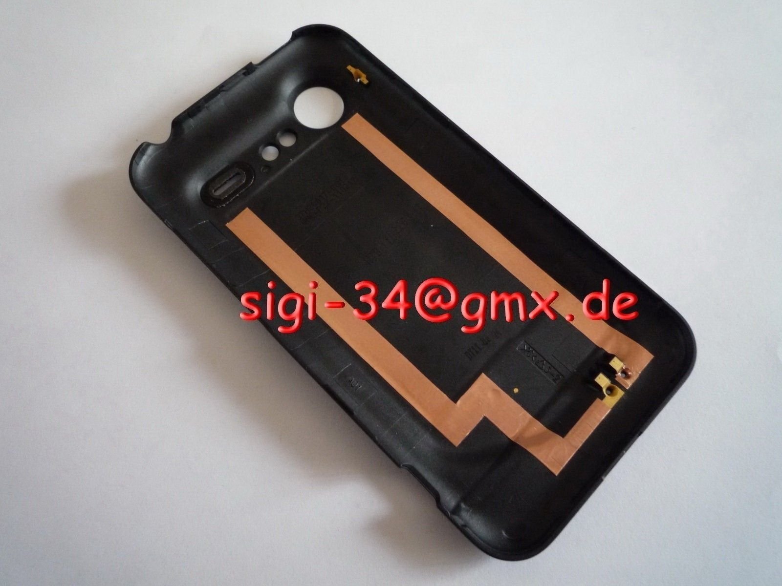

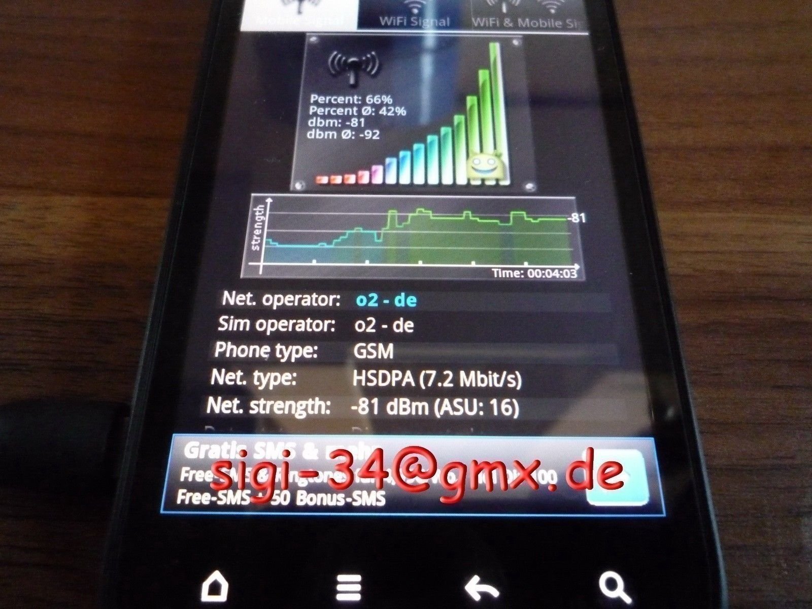

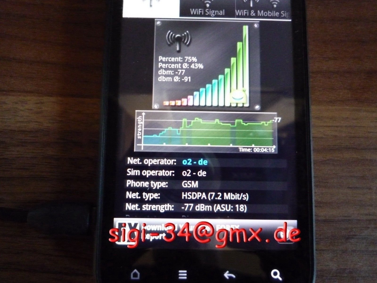

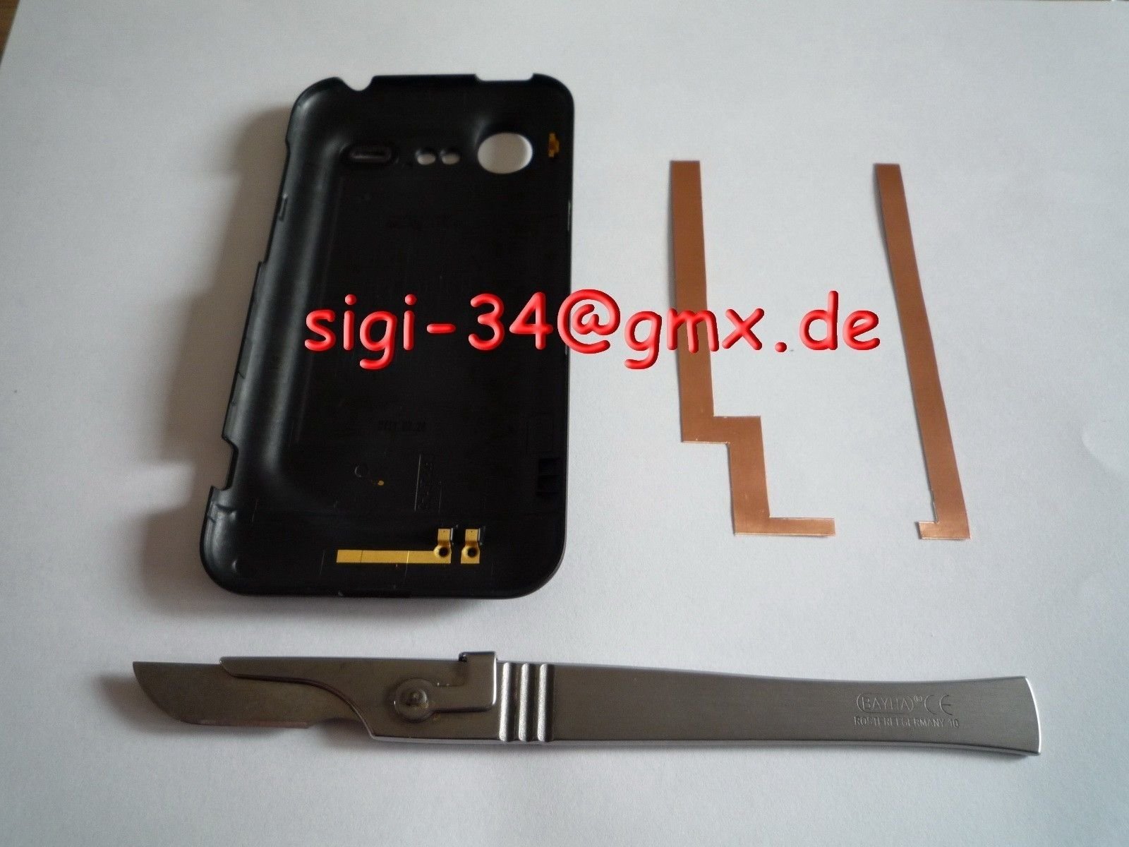

Auf dem ersten Bild habe ich den Akkudeckel ohne Antennen Mod drauf,
Nach ca. 3min Deckeltausch.
Und siehe da Bild 3
Der Empfang pendelt sich konstant bei -75dBm ASU:19 ein.
Wie viele HTC IS Besitzer haben so ein Guten und Konstanten Empfang?
Es ist schade das HTC es nicht auf die Reihe Bekommt das zu Lösen,
Den die Geräte sind abgesehen vom Empfang 1A
Wichtig ist das die 2 Kleinen Löcher auf Bild 5 Frei Bleiben,
Sonst verschlechtert sich der Empfang.

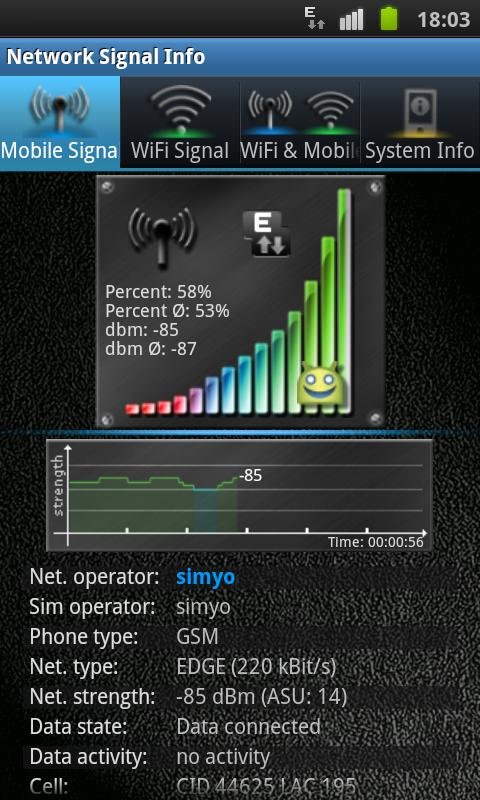

Ich hab das Gerät erst seit Freitag!!
Bin aber beim testen und bis jetzt fast voll zufrieden.
BDM ist im Haus bei 101 im Durchschnitt
asu ist bei 8
was auch immer das zu sagen hat??
wohl gemerkt sind das werte wo ich mit dem Samsung Galaxy s plus kein Empfang hatte!!
Draussen vor der Tür hab ich :
BDM: 85
ASU: 17

Leider war die Emailadresse in den Bildern vom Beitrag 29.10.2011, 16:58 falsch.
Und siehe da Bild 3
Und siehe da Bild 3

Hat es denn nun mal einer aus unserem Forum getestet und wenn ja mit welchem Ergebnis???
Habe den Mod. bei einigen aus den Netz gemacht,
Einer oder Zwei waren aus dem Forum.
Leider habe weder eine Positive noch Negative Resonanz :-(
Einige wollten nur die Folie....
Ist aber so ein ding es selbst anzubringen.
Am Besten geht’s auf Valium ;)
und die lieferst Du gegen Aufpreis direkt mit?!
Oh Man!:cursing:
Na ja also wenn's hier gar kein Feedback von einem bekannten Formulaner gibt dann denk ich mir meinen Teil.
Oh Man!:cursing:
Da wäre ich aber nicht so voreilig
Habe bei Vielen mit Geld zurück Garantie gemacht.
Bis jetzt waren alle zufrieden.
Da bis jetzt keine Einzige Reklamation kam.
Wer allerdings aus dem Forum war kann ich leider nicht sagen.

Hier mein Review.
Ich habe versucht auch eine Antennenverlängerung zu bauen.
Doch ich habe sinnvoller Weise die Kupferstränge schmaler geschnitten...natürlich Reinheit 99,9% und Sauerstofffrei. Hab die Kupfersorte aus nem Photovoltaiklager bekommen.
Resultat: es bringt nichts... +-2% Verbesserung.
Am Material liegts nicht, evtl. habe ich sogar besseres Kupfer verwendet... R290 0,035mm dünn.
Befestigt habe ich es mit 3M 9088 Klebefolie.
Die Kontakte direkt am Telefon zu befestigen bringt nichts man kann höchstens die alten im Akku befindlichen Leiterbahnen verlängern. Wenn ich Zeit habe probiere ich noch mal eine andere Variante aus und bau viell auch mal das Modell von Sigi 1zu1 nach.
Evtl. kann man eine Verbesserung erreichen. Materialkosten belaufen sich nur auf 1euro pro Mod. Ich würds lassen.
Im Übrigen das Aluvideo ist Schrott. Wer genau hinschaut sieht dass der User auch empfang hat wenn kein Deckel drauf sitzt.

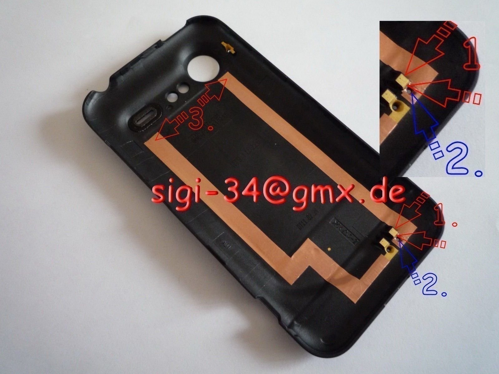

Die Folie muss Kontakt zu den Original Antennen Kontkten haben.
sonnst bringt es nichts.
Die Folie die ich verwende ist 0,030 Reinheit 99.9% + Sauerstofffrei
Wie lange hast du gebraucht um die Folie zu zuschneiden und anzubringen?
Durchgansmessung gemacht???
