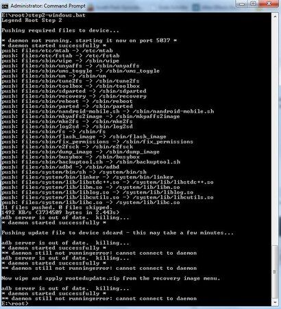

wollte das rooten jetzt auch probieren nur leider häng ich bei step2. ich geh auf bootloader dan auf recovery, es wird dann der schwarze bildschirm mit dem roten rufzeichen gezeigt.
ich starte in der console die step2-windows.bat aber am handy selber passiert nichts mehr, bleibt bei den schwarzen bildschirm hängen.
anbei noch ein screenshot von step2
Du hast mehrer adb Prozesse laufen. Bitte mal mit dem Windows Task Manager checken. Das kommt von HTC Sync.
Entweder also HTC Sync de-installieren, oder den entsprechenden Sync Prozess mit dem Task Manager killen. Frag mich jetzt nicht wie der heisst, fängt aber mit einem "h" an.
Dann sollte es gehen.
LG - Carve

Starte den Rechner mal neu und schließe das Handy erst am USB an, wenn Du im Recovery bist (rotes Ausrufezeichen).
