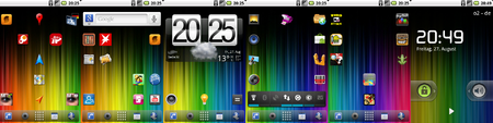

So, also bei mir hat sich die ganze Geschichte mehr als gelohnt.
Endlich 2.2, endlich kein HTC Sense mehr, endlich nicht mehr von HTC abhängig was Updates angeht etc.
Habs zwar schon in einem anderen Thread gepostet, aber hier mal mein 2.2 Legend@root als kleine Ermutigung für euch (so schön kann es ohne Sense sein :D):
Das ist doch die Flip Clock von HTC Sense, oder!? Wo bekomme ich die her!?
Nennt sich Fancy Widget :)
Reaktionen: Frostbeule2k
Fancy Widget ist allerdings leider nicht mehr im Market erhältlich. Ich habe HIER mal einen Link gepostet von Version 1.3 (die ist in Deutsch verfügbar). :thumbup:
