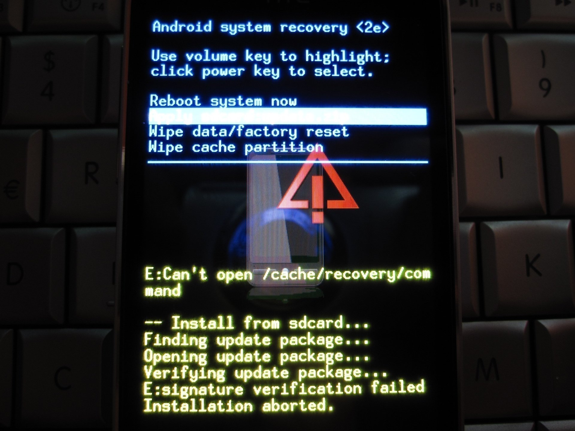

Ich habe das gemacht, wie Du es gesagt hast. Scheint aber nicht geklappt zu haben. So sieht es für mich zumindest aus ;-)
Entweder weil er die eine Datei nicht öffnen kann
oder weil die Signatur fehlgeschlagen ist.

Hast du noch das Backup der Misc partition (/sdcard/misc_backup.img)?
Hattet ihr dieses nach Anweisung zurückgesichert?
Das kann ich jetzt leider nicht sagen, da wir das nicht auf meinem Rechner gemacht haben. Falls ja, ist es bei meinem Kumpel auf der Platte.
Was könnte ich denn damit anstellen?
Wenn ihr die Schritte alle befolgt habt, findest du ein Backup auf der SD Karte wie beschrieben. Wie auch immer, es ist sehr schwer "remote" zu helfen ohne zu wissen was gemacht wurde...

Ja, ich habe es soeben gefunden! Es gibt sogar 2 Versionen davon. :smile:
Wie kanns nun weitergehen?
Erstmal solltet ihr sicherstellen, alle Schritte verstanden und korrekt abgearbeitet zu haben: Temproot, Backup und Austausch der misc partition, Flashen der LEGEIMG.zip (testimage.zip), Froyo Update ROM.zip extrahieren! und über Recovery Menu flashen, misc partition zurücksichern...
Anschliessend auch noch mal im Original-Thread nach einer Lösung suchen (ihr seit nicht allein!).
So. Heute haben wir den Cya... Mod aufspielen können. Dank des Tips mit dem blauen Menü.
