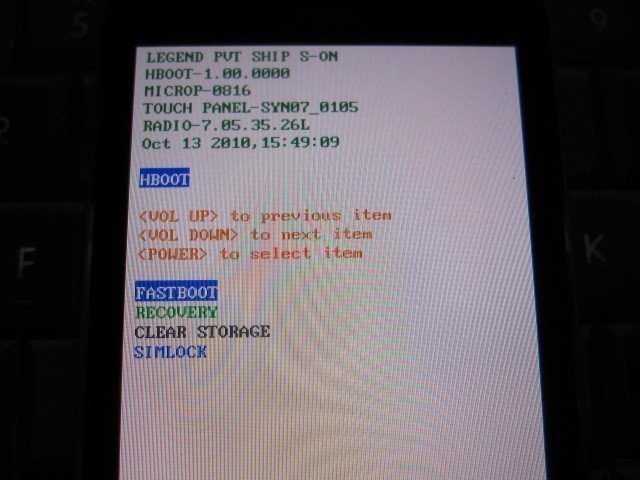

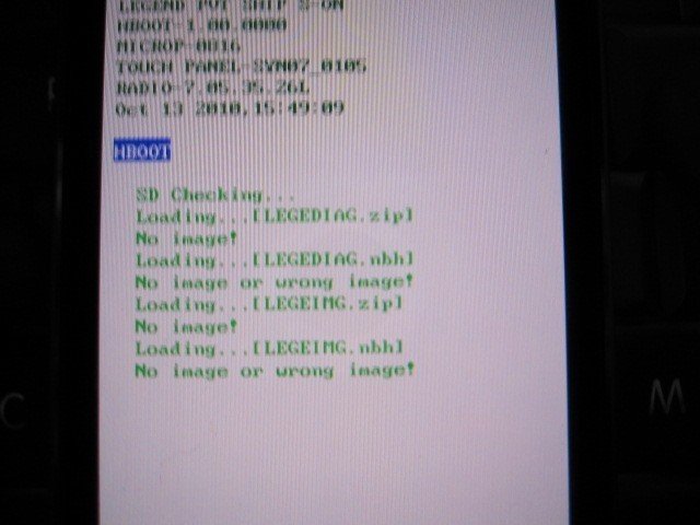

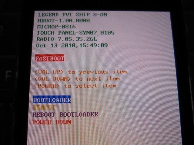

Immer wenn ich mit dem Bootloader ein Rom flashen will, sieht das aus
wie auf dem gemachten Foto:

Wäre nicht schlecht mal zu verstehen was du / dein Freund denn überhaupt gemacht haben, step-by-step !? Habt ihr die SD Karte mal neu partitioniert/formatiert?

Das erste was mir da einfällt ist LEGEIMG.ZIP.
Ob das richtig ist - ich weiß es nicht.
Aber mit dem aktuellen Rom klappts einfach nicht. :huh:
Rom Manager kann nichts sichern geschweige denn aufspielen.
Hätte ich doch bloß ein normales Handy ohne Vodafone geholt ....
Das ist schlecht...nicht zu wissen was man gemacht hat.
Was ist denn in der LEGEIMG.zip drin? Ist das die "testimage.zip" aus der r4-legend-root.zip? Das wäre dann kein vollwertiges ROM und kann von der SD gelöscht werden.

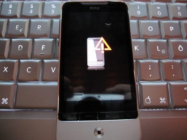

Versuch mal folgendes:
Schieb das ROM auf die SD Karte als update.zip.
Legend ausschalten und mit "power on" und "vol. down" starten. Im Menu dann "Recovery" auswählen und "Power" drücken. Warten bis das rote Dreieck kommt. Dann "Vol up" und "Power" drücken. Jetzt bist du (hoffentlich) im blauen Menu. Apply sdcard:update.zip
