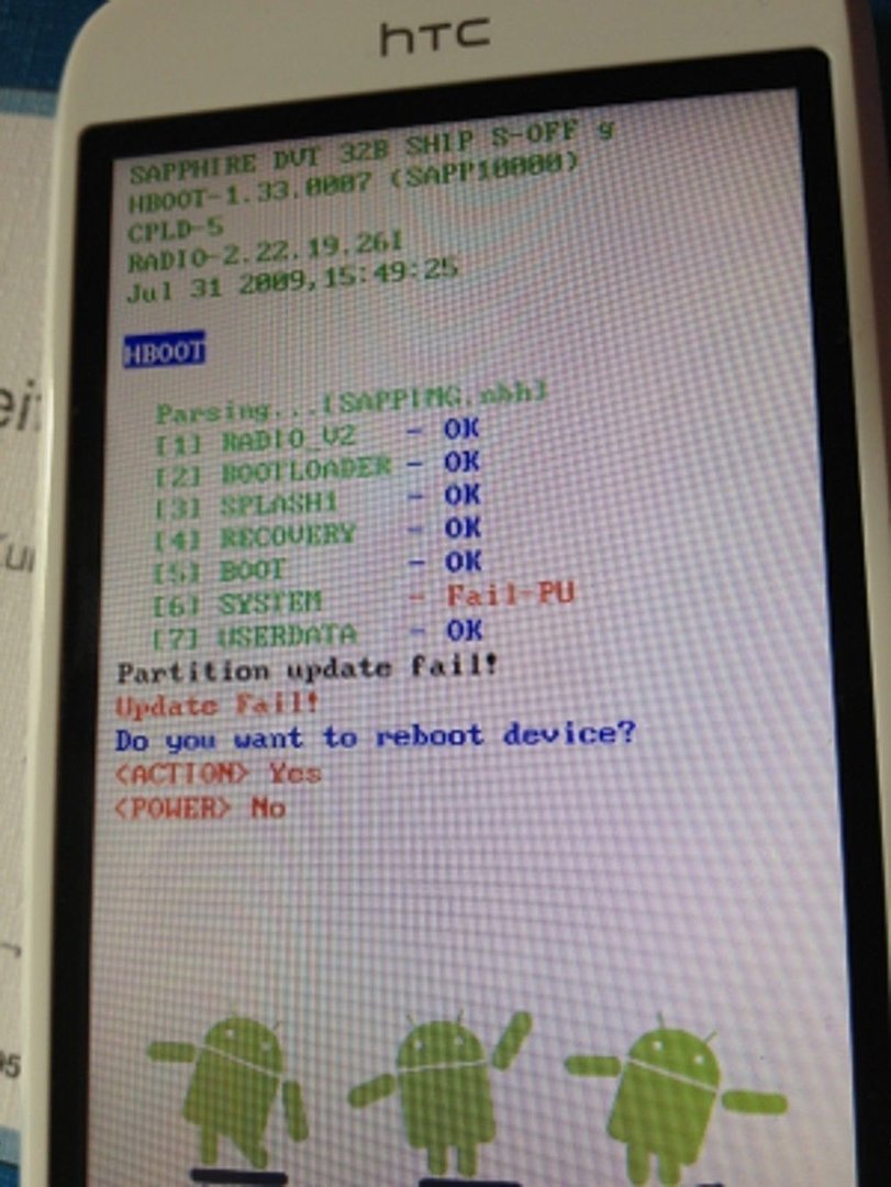

Also in der Anleitung steht etwas wichtiges
Stichwort vorbereitendes update
Da geht es um mehr Speicher zB.
Ich weis halt nicht wo du stehst und ich kann dir nur nach dieser Anleitung helfen.
Die anderen Wege habe ich nicht probiert

also ich habe jetzt geschaft das normale froyo drauf zu hauen mit der sappimg.nbh usw und bedanke mich nochmal beu euch beiden und fand eure hilfe sehr gut :)
wünsche euch ein schönes we noch
ps: der fread kann von mir aus geschlossen werden da ja jetzt alles geklappt hat und ich zufrieden bin :)

Hallo und guten Abend,
habe folgendes Problem.
Nach einem Update läuft mein HTC Magic nicht mehr richtig.
Es fährt nur sporadisch hoch und wenn es hochfährt (1.6) dann funktionieren die Tasten nicht!!
Jetzt habe ich mit SAPPIMG.nbh versucht es zurück zu setzten, aber folgender Fehler. (siehe Bild)
Bitte helft mir. Noch ein paar Stunden länger und es lernt fliegen!!!!:blink::angry:
Besten Dank
wiesel223
