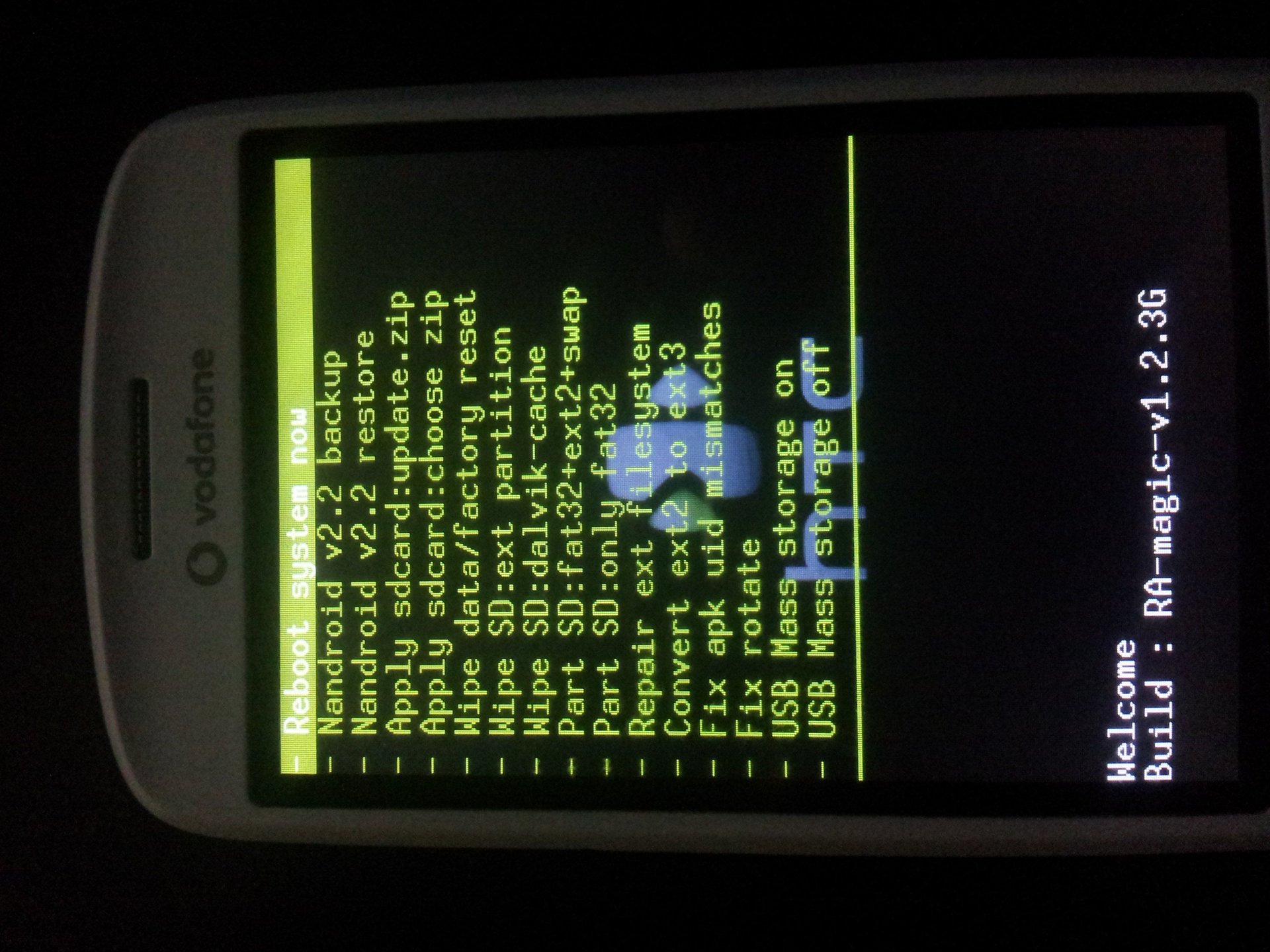

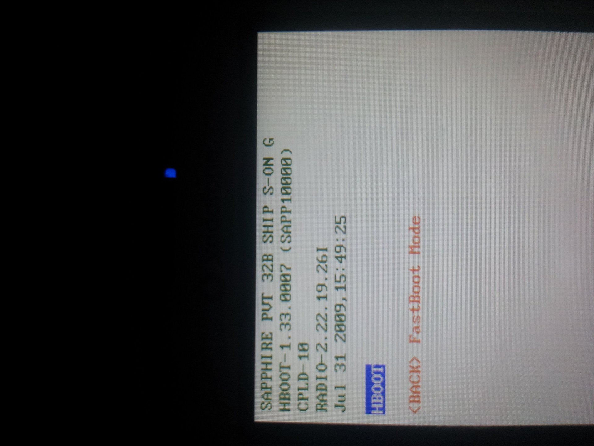

Also ich weis dann erst mal nicht weiter. Was vielleicht noch mal hilfreich wäre, das du das postest was angezeigt wird wenn du das Handy mit Lautstärke runter + Power startest.
Mache wenn es geht Fotos davon auch vom recovery-Menü.
Vielleicht können andere User damit was anfangen.
Schade das ich nicht helfen kann.
mh ja ich werde einfach mal von allem fotos machen und reinstellen vll weiß ja doch noch jemand einen rat der hier mit liest und sich vll noch auskennt....ich danke dir trotzdem nochmal für deine mühen und schaue mal ob ich nicht doch noch irgendwie was hinbekomme....
lg robby
hier sind gleich schonmal die bilder ich hoffe man kann mit ihnen was anfangen....
lg robby
