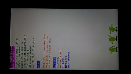

Hey
ab heute wird mir das Update auf android 4.2.2 angeboten....
Ich wollte es machen via OTA zuerst kommt das BUGFIX Update danach das richtige...
Problem ist wenn ich das Update installieren will geht der wieder in meinen Bootloader...
Nachdem ich es gerootet hab mit der Anleitung hier aus dem Forum, habe ich Firmware bedingt nix mehr geändert...
Unroot und das wars...
Habs unrooted mit Stock Nandroid backup, recovery stock etc. wieder zurückgesetzt aber der fehler bleibt bestehen
Was kann ich nun tun?
EDIT:
Gibt es ne möglichkeit das OTA update vom Handy zu ziehen und per FASTBOOT zu flashen?
Also Status Update
nachdem ich von hier [ROM] HTC One *STOCK* ROM | 2.17.401.1 | Jelly Bean | HTC Sense 5 - xda-developers
die recovery image geflasht hab und das update erneut runtergeladen hatte bekam ich dieses Update bild und es blieb bei 20-30% stehen... nach zwanzig minuten tat sich immer noch nix...
Handy per klammergriff (ON+VOL - ) resetet und auf einmal ging das update weiter...
Ich hab jetzt das 4.2.2 stock rom drauf ...
Bootloader Status ist im übrigen noch UNLOCKED
Ich lade in 3-5 Minuten ein Bild hoch
UPDATE: Bild hinzugefügt
strikeru97
Reaktionen: K2-Mobil und ginda63
