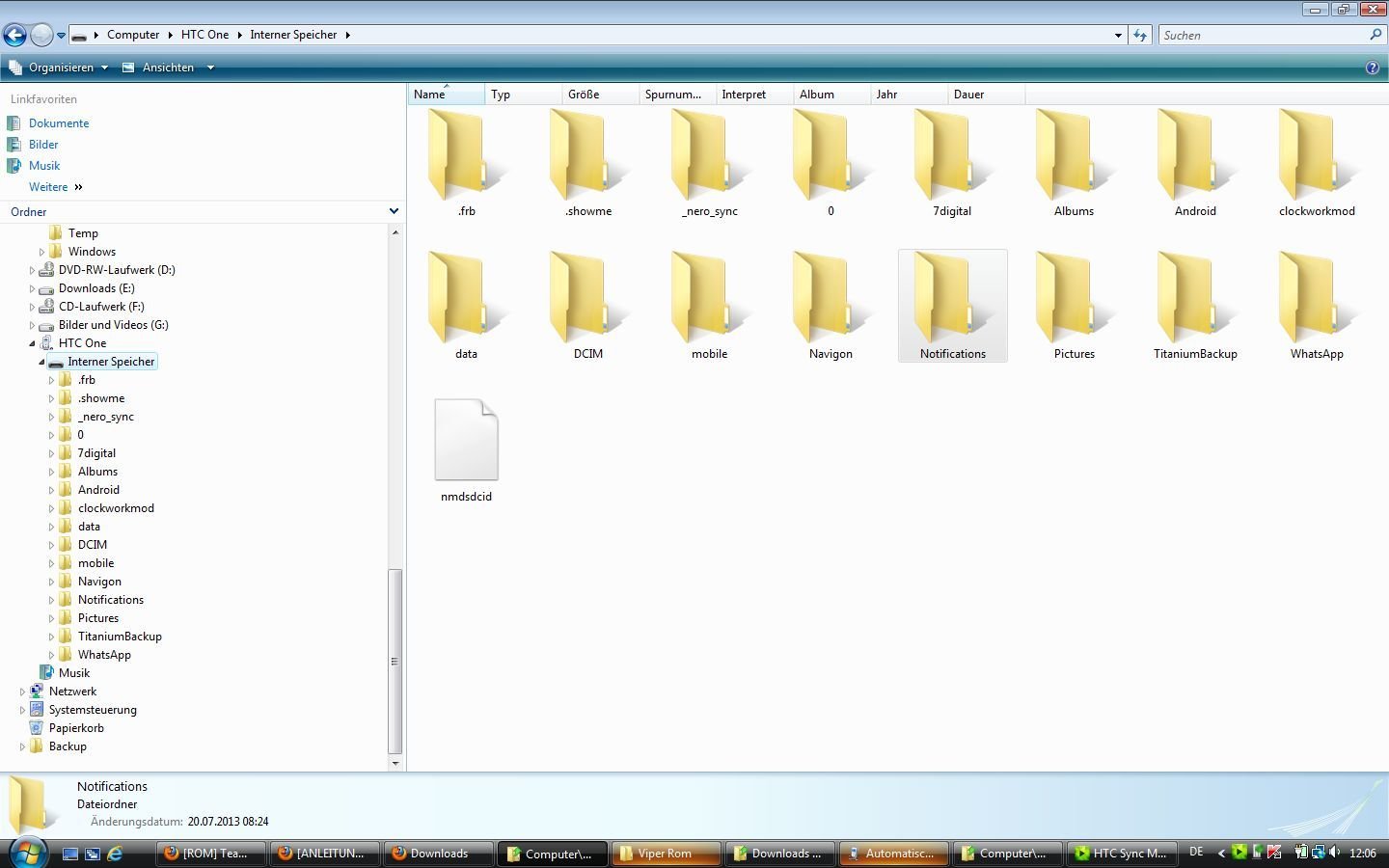

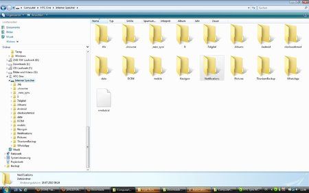

Ich habe ja seid einiger Zeit probleme das neue Update zu installieren.Ich habe einige Tipps ausprobiert ,aber kein Erfolg.Ich habe das Brandingfreie HTC on HTC_102.Bootloder geschlossen , neue Recovery geflasht und immer noch kein Update.Egal,ich muss nicht unbedingt das Update haben und habe den Bootloder über HTCdev wieder offen und CWM Recovery drauf.Nun wollte ich das Viperrom installieren muss aber feststellen das nach häufigen Backups meine Dateistruktur unvollständig ist.Wie bekomme ich die originale Struktur wieder hin.Ich habe mal ein Bild angehangen
Besten Dank für eure Hilfe
