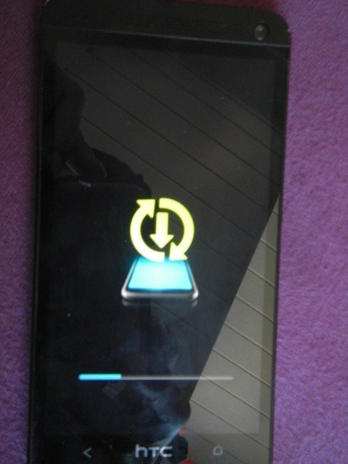

hab jetzt gerade das Update einfach nochmal runtergeladen und installiert und ejtzt ist unter diesem Aktualisierungssymbol mit dem handy direkt drunter auch ein blauer Balken gewandert. Bisher so ca. 1/4 strecke. Dort hängt er jetzt gerade fest
Hilfe!! Sieht jetzt bei mir so aus wie im Anhang. Es tut sich nichts mehr! Was soll ich tun?! Ich befürchte schlimmes!

Wenn ich jetzt den Startknopf lange drücke blinken die Zurück- und die Home-Taste auf. Aber sonst tut sich nichts!
Startknopf und Leiser-Taste hat auch nciht gebracht nur wieder das Blinken.
Der ursprüngliche Beitrag von 15:54 Uhr wurde um 16:09 Uhr ergänzt:
Shit so langsam krieg ich es mit der Angst zu tun. Es tut sich nichts. Und ich hab keine Ahnung wie ich da wieder rauskomme.
@Sliner1811: Jetzt bleiben wir erstmal ganz ruhig und drücken dann gleichzeitig die Powertaste und die Lautertaste. Dann erscheint eine gelbe Schrift auf dem Bildschirm. Ist als letzte Zeile "Running bug_fix1 tool", dann hälst du die Powertaste so lange bis das Gerät aus geht (egal welche Tasten anfangen zu blinken). Danach startet das Gerät neu und installiert das Update problemlos.

Also das müsste das recovery mit der Größe 9595kb sein!? Diesen Bildschirm habe ich auch allerdings startet das One schon nach ein paar Sekunden neu, lädt dann ein Stück weiter und endet im Roten Dreieck.
Bei dem nächsten recovery Größe 8753kb (von XDA) steht das Telefon gerade mit dem Ladezeichen im Telefon.
Lädt wie bei dir ein Stück und bleibt stehen, mit Power+Vol+ kommt auch bug_fix1 tool..warten ca 2 Minuten....dann Power gedrückt halten bis Gerät aus geht und neu Startet. Dann läuft es kurz an (ca 5mm mehr) und geht sofort in Rote Dreieck.
Sliner1811 hast die nach Neustart schon einmal in den Fehlerbericht geschaut? Was steht im Protokoll bei Marke? O2_uk oder O2_de?
Drücke wenn dein Problem noch besteht mal die Powertaste solange (unten blinkt es) bis das Gerät startet.
Weiß nun auch nicht mehr weiter....
also die gelbe schrift hab ich und die letzte zeile ist running bug_fix1 tool...
drücke jetzt grade die power-taste...

mmhhh hab jetzt schon häufiger die power taste gedrückt gehalten. es blinkt... aber mehr passiert nicht

gefühlte 10 min den power knopf gedrückt gehalten...aber keine reaktion, nur die gelbe schrift und blinken.
Der ursprüngliche Beitrag von 18:02 Uhr wurde um 18:44 Uhr ergänzt:
also jetzt schon 10 min lang den knopf gedrückt, aber leider kein neustart.

Hast du einen unlocked Bootloader oder S-OFFß

*** TAMPERED ***
*** UNLOCKED ***
M7_UL PVT SHIP S-ON RH
HBOOT-1.44.0000
RADIO-4A.14.3250.13
OpenDSP-v26.120.274.0202
eMMC-boot
May 4 2013,05:32:56:-1
HBOOT
<VOLUP> tp previous item
<VOLDOWN> to next item
<POWER> to select item
FASTBOOT
RECOVERY
FACTORY RESET
SIMLOCK
IMAGE CRC
SHOW BARCODE
Wenn ich das richtig sehe, ist es unlocked und S-On
Dann flashe mal bitte das Recovery, welches hier im Anhang hochgeladen ist und probier dann nochmal das Update zu installieren (auch mit dem Drücken der Powertaste wenn nötig).
