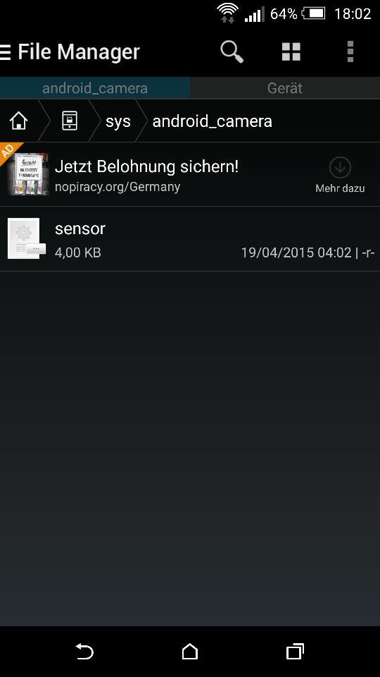

Wenn du unter dem Dateisystem nachsiehst, sollte statt Cinesensor (genau weis ich es nicht mehr), OV4688 4Mp oder sowas stehen.
Welches Datei System. Hmmmm
Geht mit'n Texteditor auf.
Oben steht der Pfad.

Ok ist ein ov ov4688 4m. Ist das jetzt der neue oder der alte Sensor einfach nur ausgetauscht. Ich meine ich hab mal was gelesen das es komplett neue Sensoren sind die eingebaut werden da die alten zu schnell überhitzt
Ist der neue, der wird auch beim M8 benutzt.

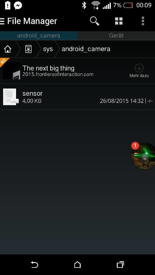

Siehe den Dateipfad oben, den text mitn Editor öffnen, das wars.

Ich finde diesen Pfad einfach nicht. :sad:
Bitte um Unterstützung.
Du musst beim Dateimanager komplett zurück gehen wo du auch Systemdateien siehst, ab dort gehts zu "sys-> andr..." Usw.

Oh mein Gott ich habs gefunden...
Danke für die Geduld!
Das steht bei mir:
Android Camera: st vd6869 (1.0) cinesensor 0000-00-00
Android Camera 2: Omnivision ov2722. 2.1M
Hast die 1.te variante, den Omnivision haben die bei späteren M7 verbaut, und das M8 hat das von Werk aus. Das M9 benutzt das in der Frontkamera.
