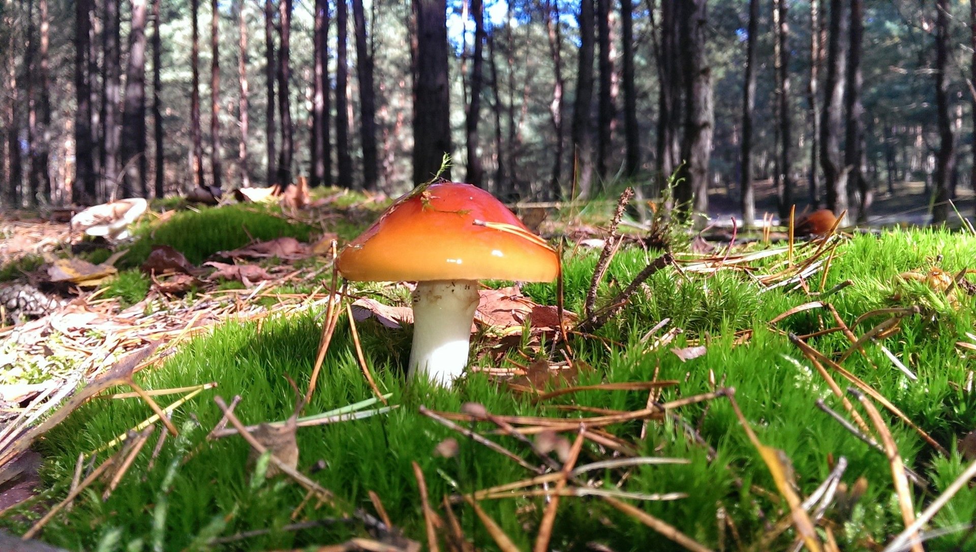

Die Probleme der Kamera selbst kann ich dabei nicht bestätigen. Auch wenn die Kamera nach Verlust des Schutzglases (ich weiß, ist eher Plexiglas) nur noch stark lilastichige Bilder machte, was aber am billigen Ersatzglas lag, so macht meine Kamera bis zum Schluss super Bilder.
Anbei mal ein Makrobild eines ca. 4-5 cm hohen Pilzes aus etwa 15 cm Abstand. Da war die Originalabdeckung noch drauf - und das Handy bereits über ein Jahr alt. Und ich hatte zum dem Zeitpunkt S-OFF, SuperCID, ROOT und ViperOne 4.* (weiß nicht mehr genau, welche 4er es genau war).
