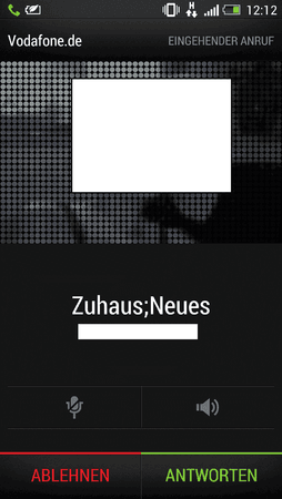

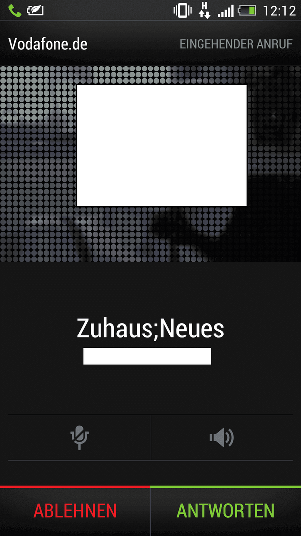

Wenn mein One einen Anruf bekommt, dann klingelt es und der Anruf erscheint vollflächig auf dem ganzen Bildschirm. Egal wo ich den Bildschirm dann berühre, wird der Anruf angenommen. Ist das bei Dir nicht so?
Zu eins: Kein Prob *g*
Und zu zwei...mache mal gerade nen Screenshot und hänge das dann über Tante Edith an...mom. So, gemaht und angehängt, habe auch extra nochmal überall auffem Screen rumgetippt: Annahme nur bei "Antworten".
Gruß Konnan
Gruß Konnan
Nope, Annehmen funktioniert auch wenn man mitten auf dem Display nach oben wischt. Eben ausprobiert...
Extra nochmal für dich ;)...angerufen und diesmal gewischt wie nen Weltmeister--> Nichts passiert.
Soll ich noch nen Video drehen und hochladen? Im Ernst, das mache ich dann nicht.
Gruß Konnan
