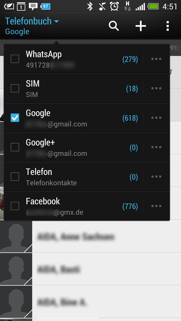

Zur Rechnung: gugg mal den Screenshot anbei. So kommt das mit meinen ca. 1700 Kontakten schon hin. Da hast Du mich jetzt drauf gebracht. Alles addiert passt das und genau das ist das Problem!
